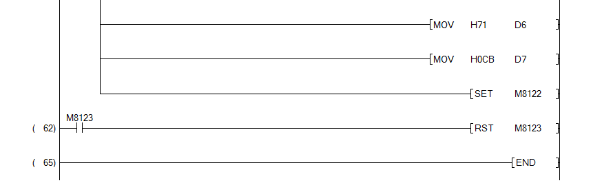

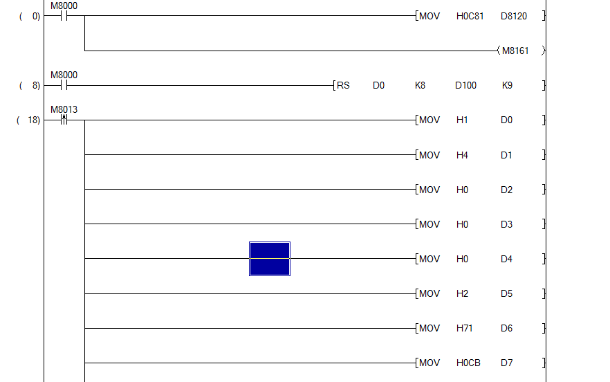

读出的数据一值在变,哪里出了问题????

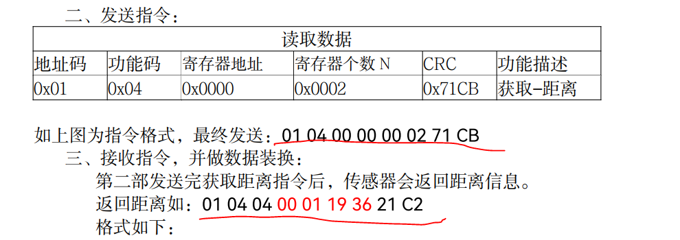

发表于: 2023-12-13 18:32
字节长度不对
