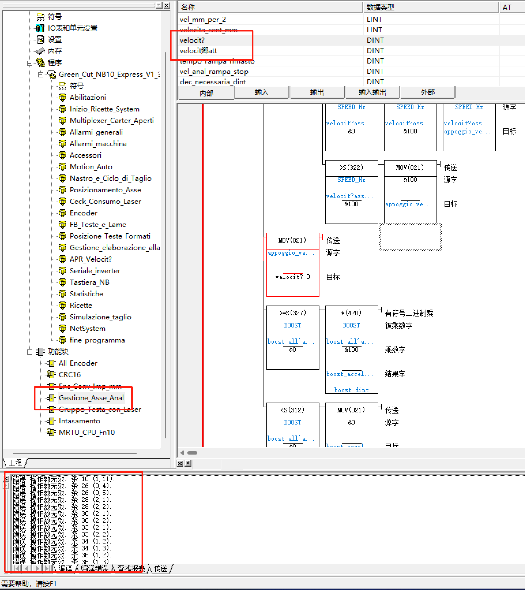

各位高手,帮看一下,程序读出来后,编译有个块显示错误,看是什么问题。

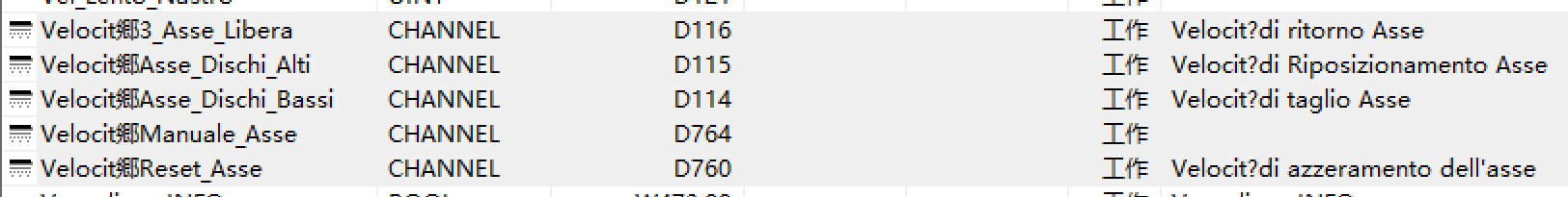

块的变量未登录定义,跟据程序原理定义变量。

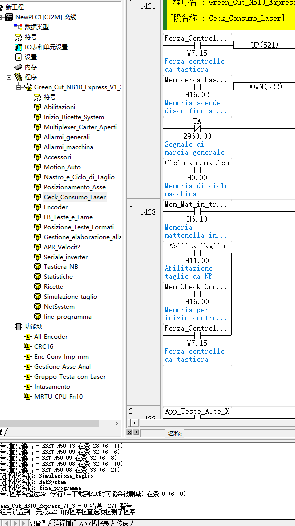

没发现错误阿
刚刚看了一下,要编译PLC程序才有错误,这个这是编译了程序,功能块没有编译到,现在是有个功能块有问题。

电脑没这种字体,就会字符无效报警
