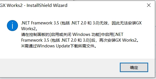

works2 安装时报错,从哪里处理啊?

安装.net 3.5,
https://www.microsoft.com/zh-cn/download/confirmation.aspx?id=21

在控制面板里边找到应用和程序,找到关闭的这个选项,打钩安装,充气就好了
