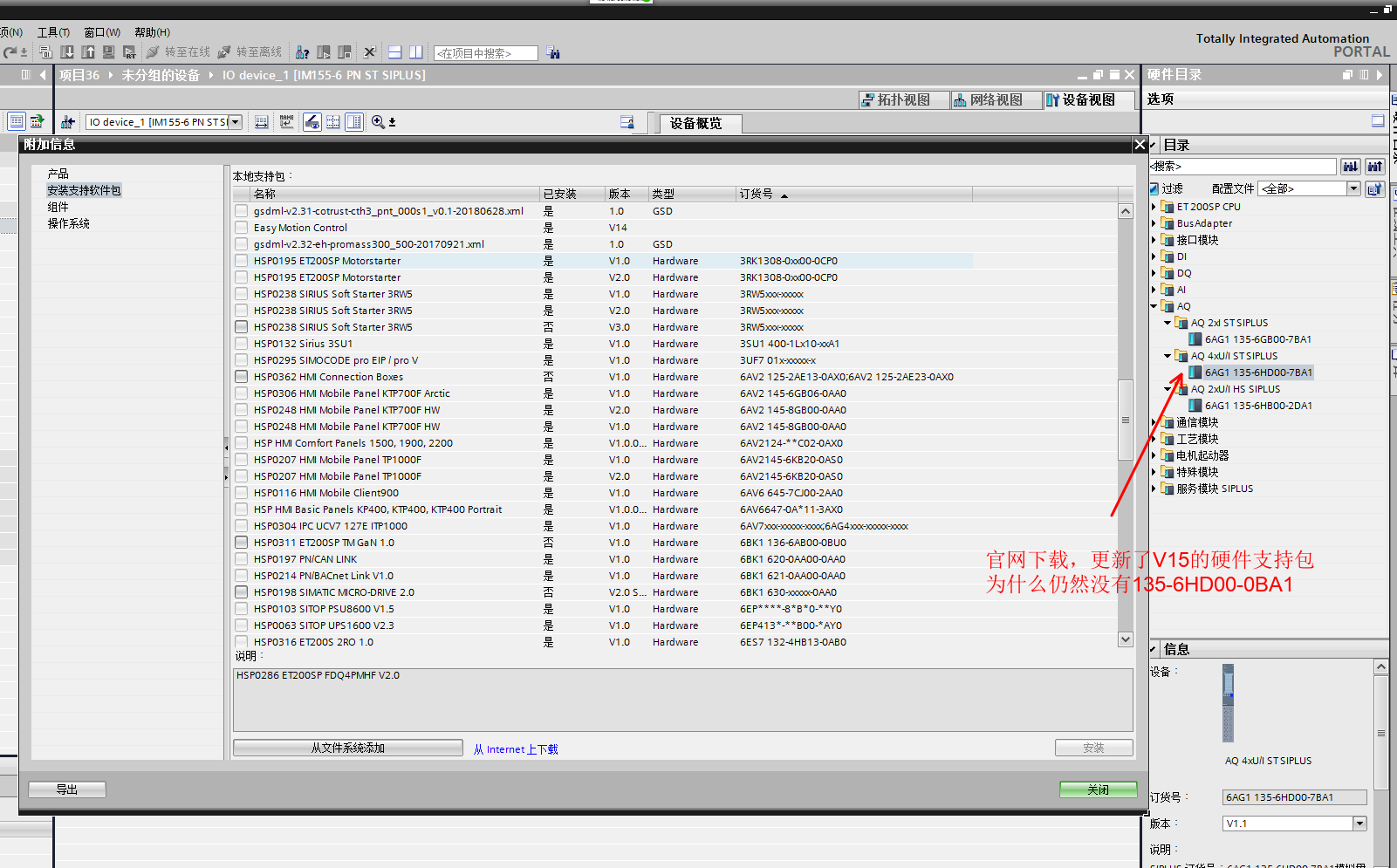

软件是V15.1的,更新了支持包了,目录里仍然没有这个型号,是版本的问题吗,还是什么问题,不想重装博途,怎么解决?谢谢大家

1楼  发表于: 2023-12-03 07:36
现在公开的版本已经到了19了.
用博图,就要有思想准备:
解决办法就是安装新版本.

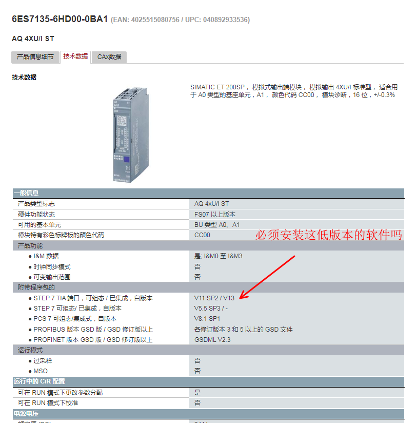

3楼  发表于: 2023-12-03 07:38
引用第1楼guochunyi于2023-12-03 07:36发表的 Re:* 帖子主题:西门子官网更新了硬件支持包,为什么目录里还是没有这个 .. :
现在公开的版本已经到了19了.
用博图,就要有思想准备:
解决办法就是安装新版本.
模块是老型号,安装新博途是不是更不行?

4楼  发表于: 2023-12-03 19:24
v18 v19上有你的型号,而且只有这个型号。

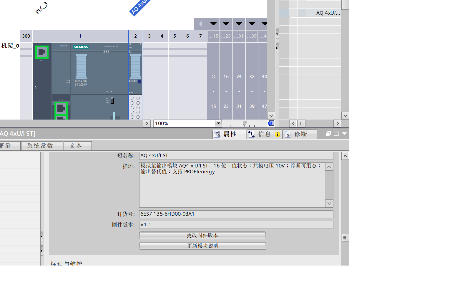

5楼  发表于: 2023-12-03 19:32
看我的截图
