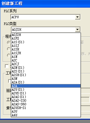

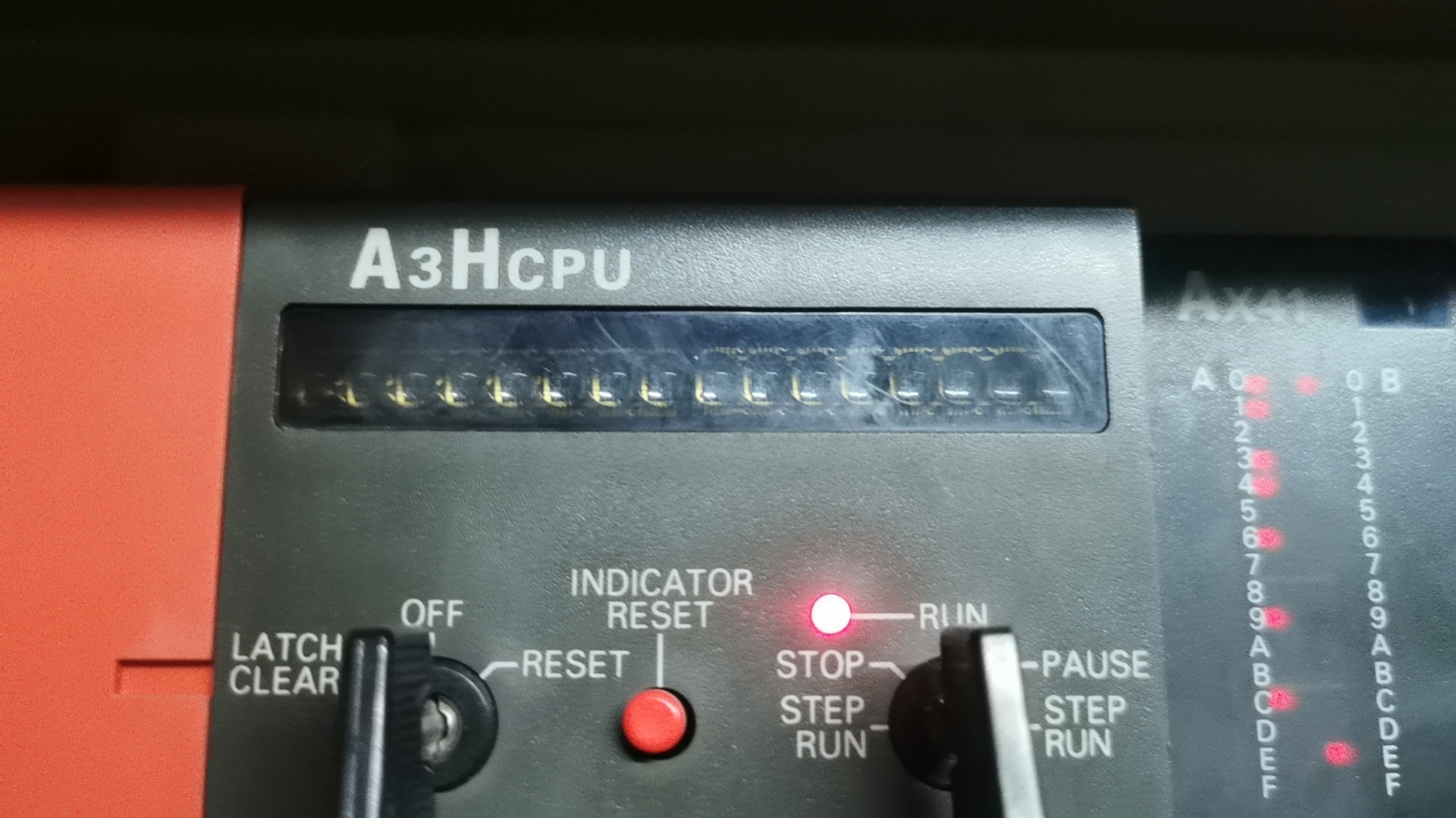

求三菱A3H编程软件
网上查的软件名称好像叫  LADDER HELPER  有偿

你这个就是老A呀,用论坛里的GX developer就可以了呀

这个就是Q系列的上一个版本A系列,用论坛里的GX Developer就可以了

引用第1楼chenshiji618于2023-11-30 21:15发表的  :
不可以  GX-Develop 只能新建A3A的

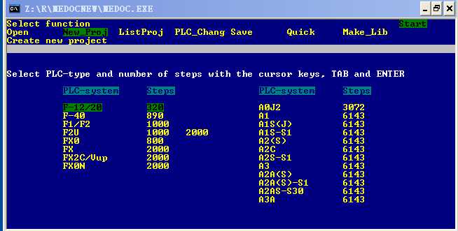

LADDER EDITOR

引用第5楼brainy_fa于2023-11-30 21:47发表的  :
LADDER EDITOR
有这个软件吗
有偿跪求

gppw都不行就是medoc了!
重點是你有pc開得起來嗎?
用gppw讀看看會不會自動轉相容型號吧!

你这个还可以用手编器的,你去买个三菱手编器就可以玩了

引用第7楼brian于2023-12-01 08:07发表的  :
gppw都不行就是medoc了!
重點是你有pc開得起來嗎?
程序再软盘里面 可以拷贝出来  好像GX-develop 都没有A3H的选项  还是有其他的转换工具

引用第8楼chenshiji618于2023-12-01 08:18发表的  :
就是想把程序读取出来 转换成新PLC程序 现在读取不出来  手持器不知道能不能读取
