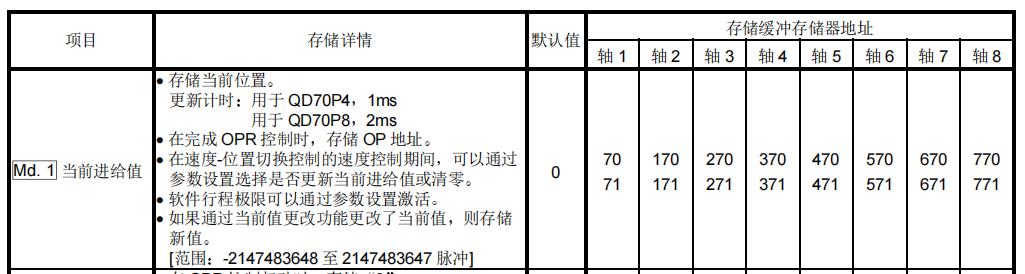

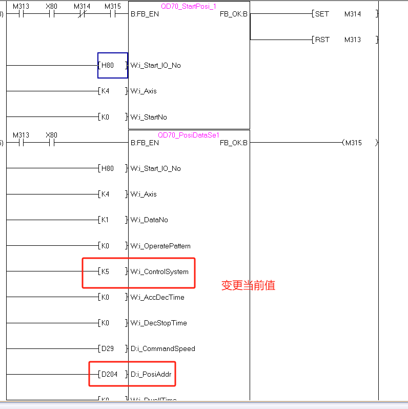

各位大神,QD70P8当前值清零怎么清零?

可试试 DMOV K0 U*\G70
