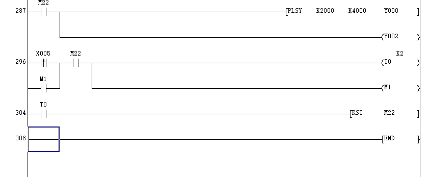

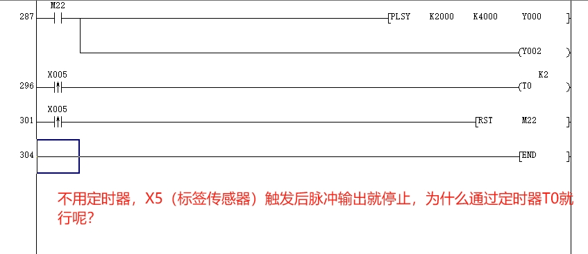

这是贴标机上控制步进电机用的,三菱PLC,我懂的不多,在此请教下各大佬。

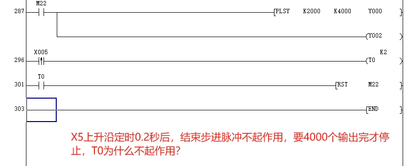

定时器前边不要用上升沿或者下降沿节点

上升沿和下降沿后面不能用定时器是吗?我明天试试看,谢谢。

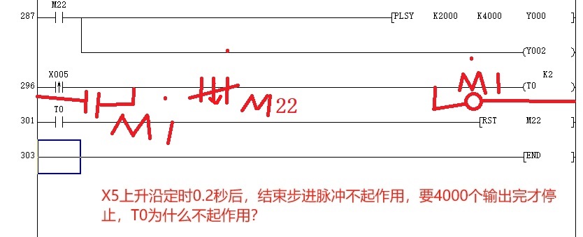

引用第1楼kiwso于2023-11-28 21:51发表的  :
[attachment=292521]
改成这样子吗?

都用PLC,还有继电器电路写法,
SET M1 ,RST M1不行吗?

不能用上升沿,上升沿触发只有一个周期,

看来你没搞懂上升沿下降沿的意思,一个扫描周期内有效,难道你PLC程序的扫描周期大于定时器200MS?

上升觸發或下降觸發,訊號遠快於計時器;且訊號為當下觸發時導通,所以不適合用計時器,如果一定要用請透過自保方式就可以了~~

沿指令不能控制定时器吧
