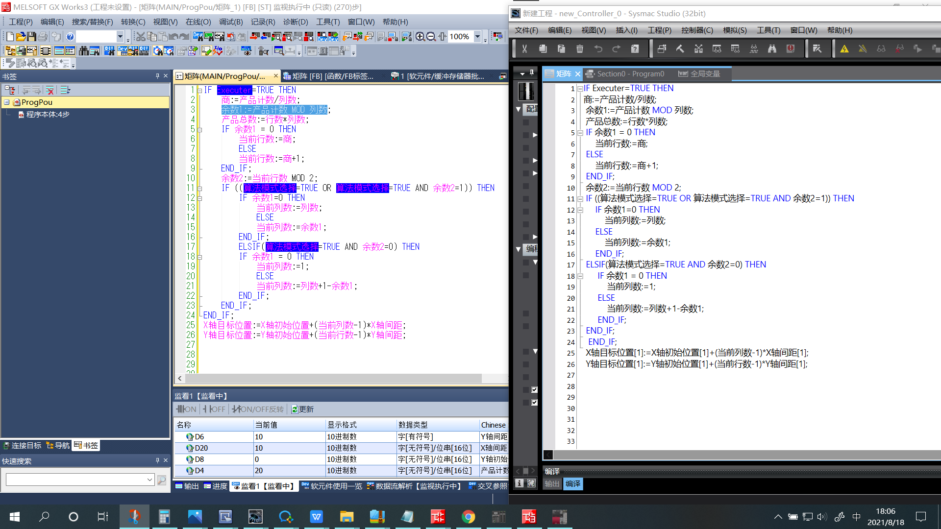

    大概这样吧

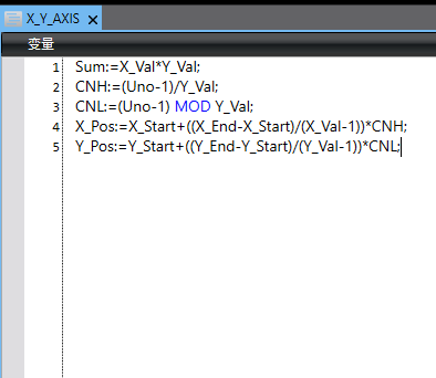

    之前用西门子写的
