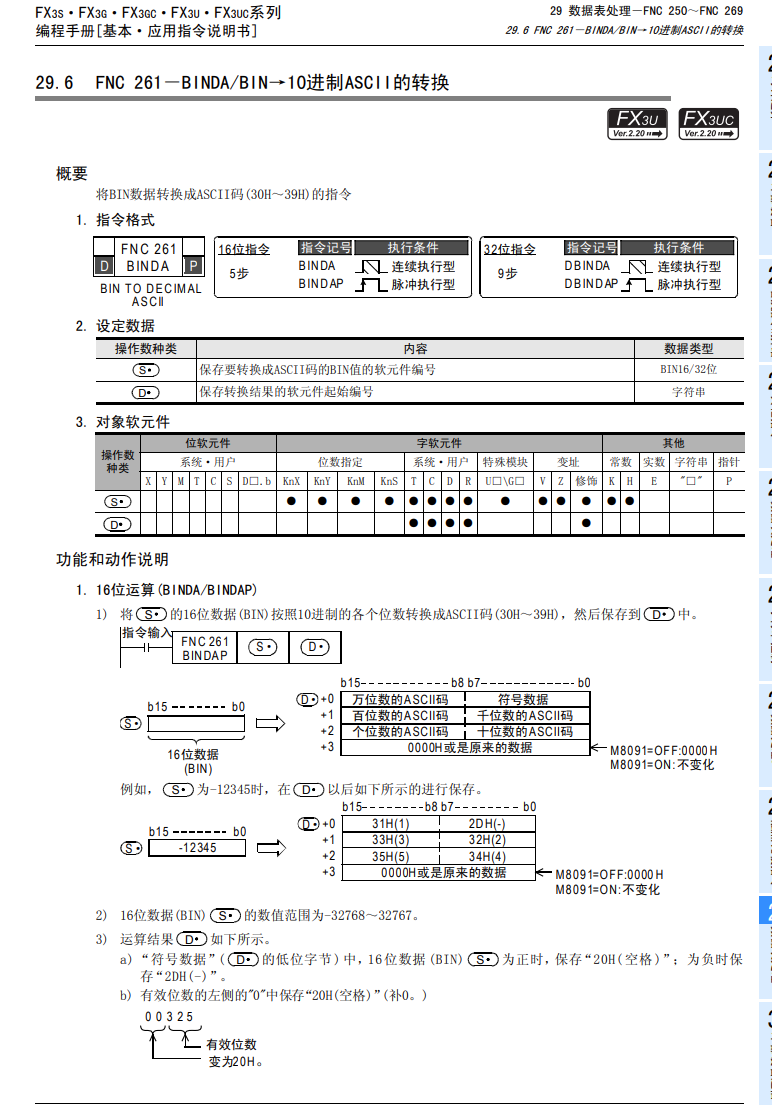

求大神教,D200寄存器中20031,如何把3提取到D300中

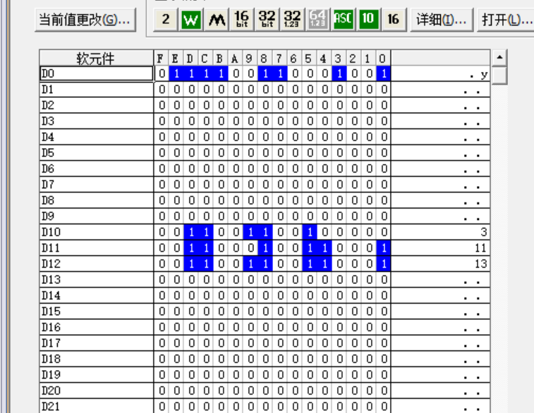

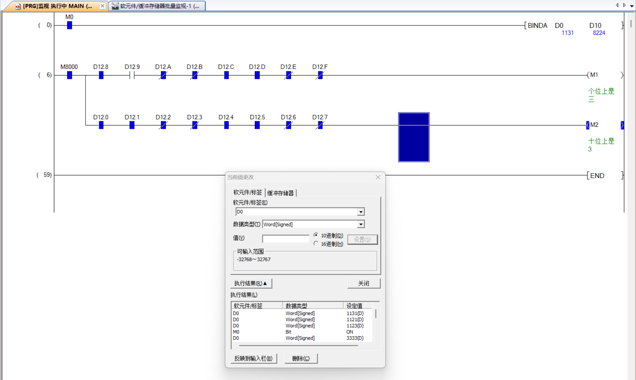

D200转字符串,然后截取字符串,就可以得到了

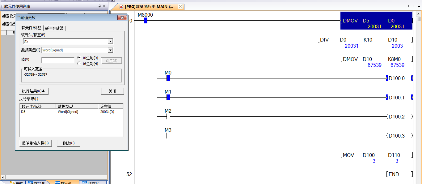

小时候的除法和求余运算,小学生4年级都会了……

使用位抽取指令,

转化为四位二进制

如果是取20031的10位呢,这个方法笨了一点,前提是5位数,如果是找里面的3呢那就要另外想办法了

高级的我不会用,我就想到吧D0里面的值转成ASCII值,再实时比较每一个百位、十位的值对应的位接通的情况是不是等于3,这个指令还有32位的,最大可以到十亿位
