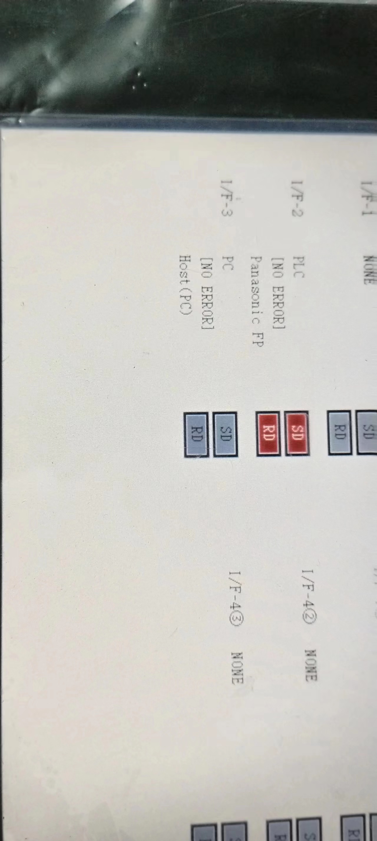

各位大师,三菱gs21系列触摸屏与松下fp-xh系列plc如何通讯?通讯线如何制作?触摸屏监控通讯,是NO ERROR与ERROR TEXT交替闪烁

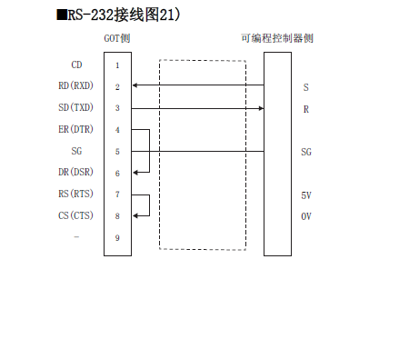

有成品线啊。

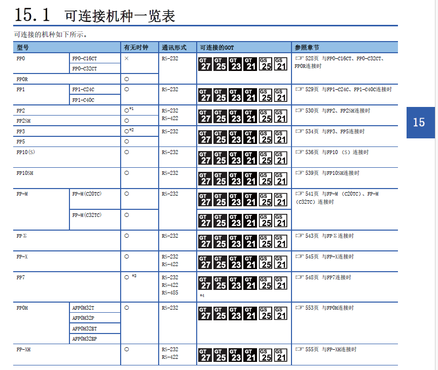

485通讯试试
关键是用法比较怪异

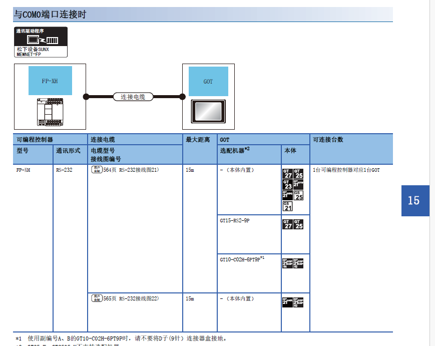

三菱的连接手册,要现成的线有现成的线,要自己做也有接线图
