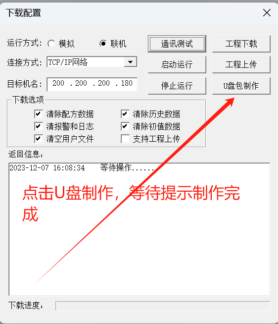

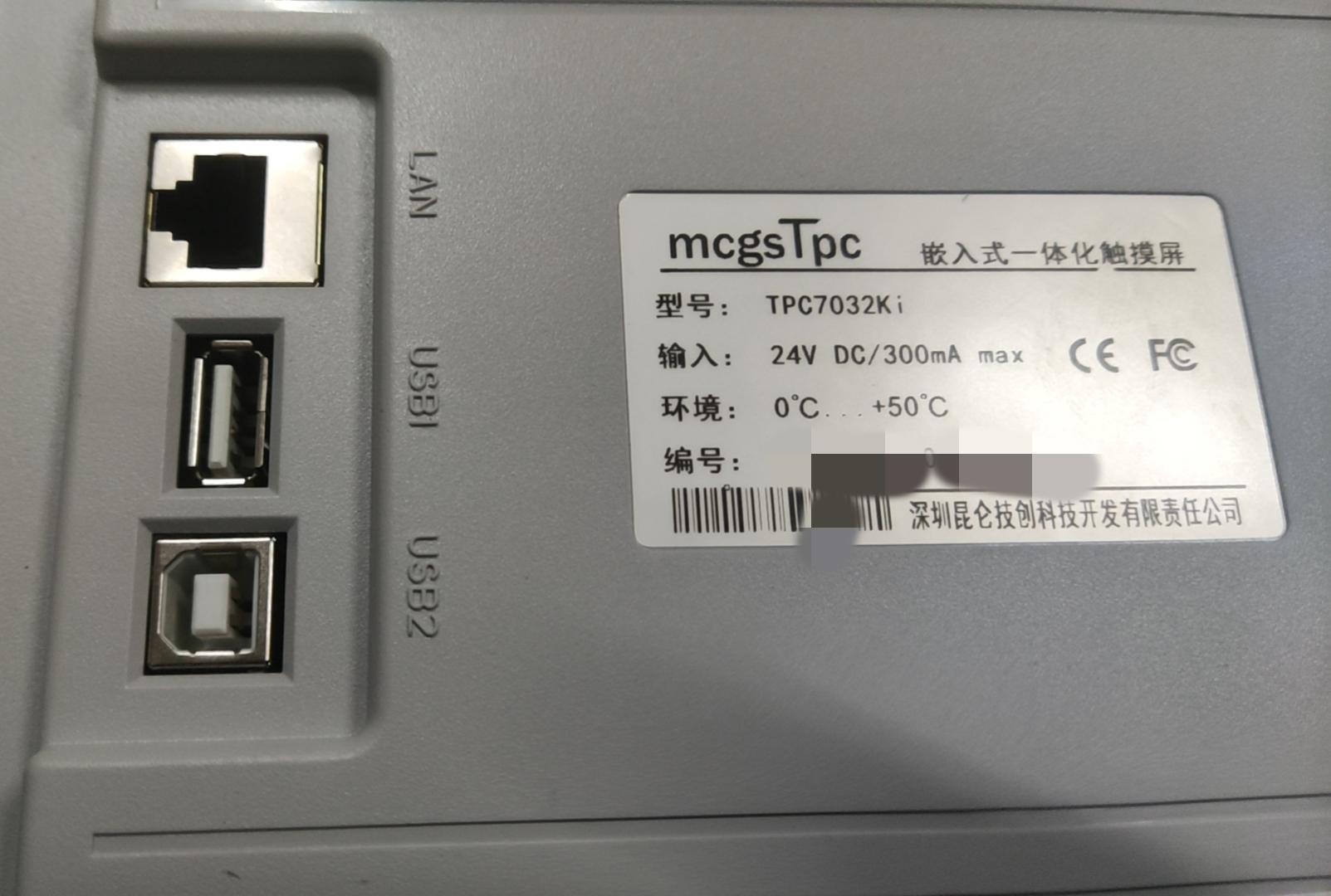

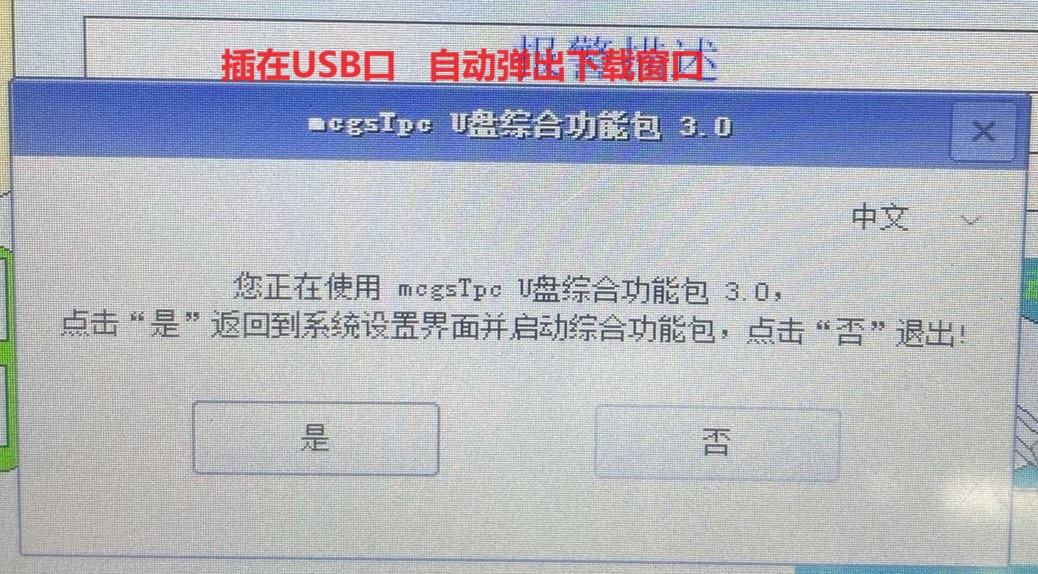

手里有一新款昆仑通泰触摸屏,我想把触摸屏里面的程序用U盘拷贝出来,插入u盘进入系统设置却没有上传选项。不知道该用什么方法能在触摸屏上操作让程序可以传到U盘里面!有知道操作方法的大佬吗?麻烦指点一下谢谢啦

发表于: 2023-12-05 16:51
下载时没选。所以不能上载。

发表于: 2023-12-07 16:26
看图

发表于: 2023-12-07 16:31
怕是不行啊,上传不了
