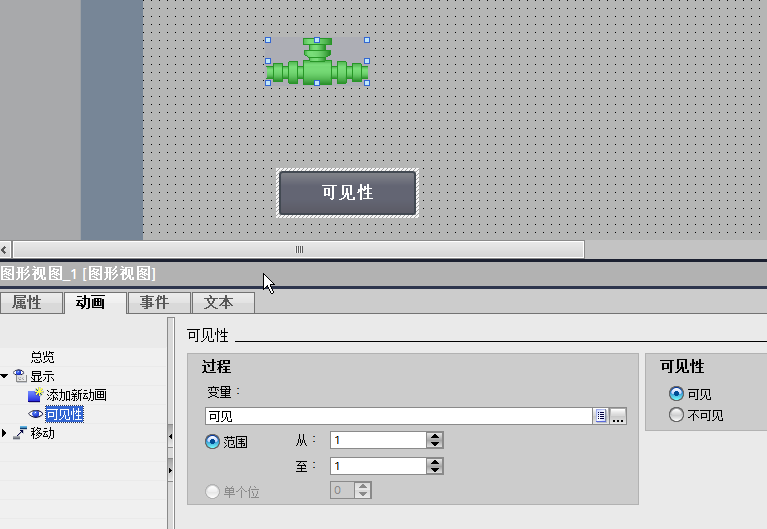

TIA的基本对象、元素、控件中都有图形,请问这有哪些区别?
我想实现这样的功能:1个图片,开始是不可见的,当M10.0= 1时,图片可见.这要如何做?

可见性操作如图
按钮选择,在PLC内用程序实现比较容易。西门子的很多触摸屏是不支持脚本的,在这样的触摸屏上不能实现你说的按钮功能。
