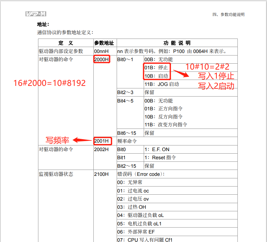

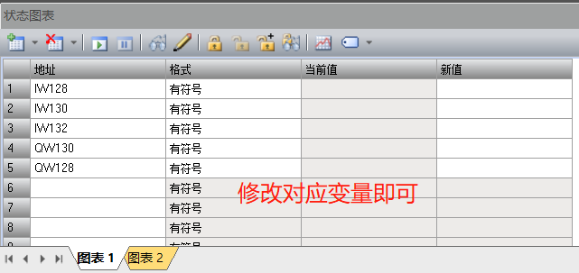

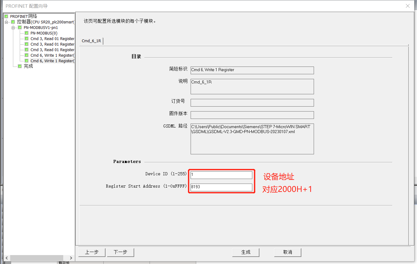

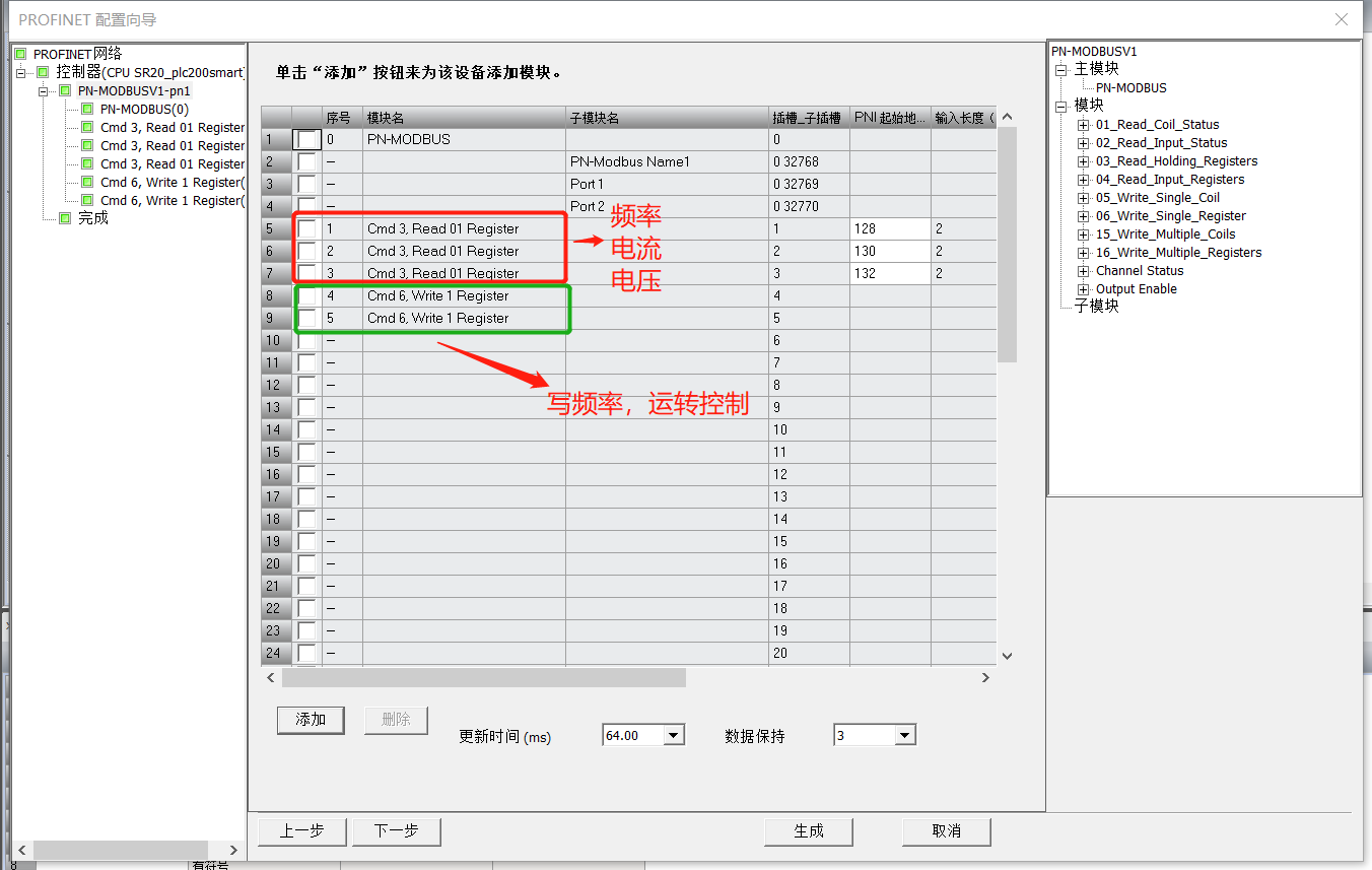

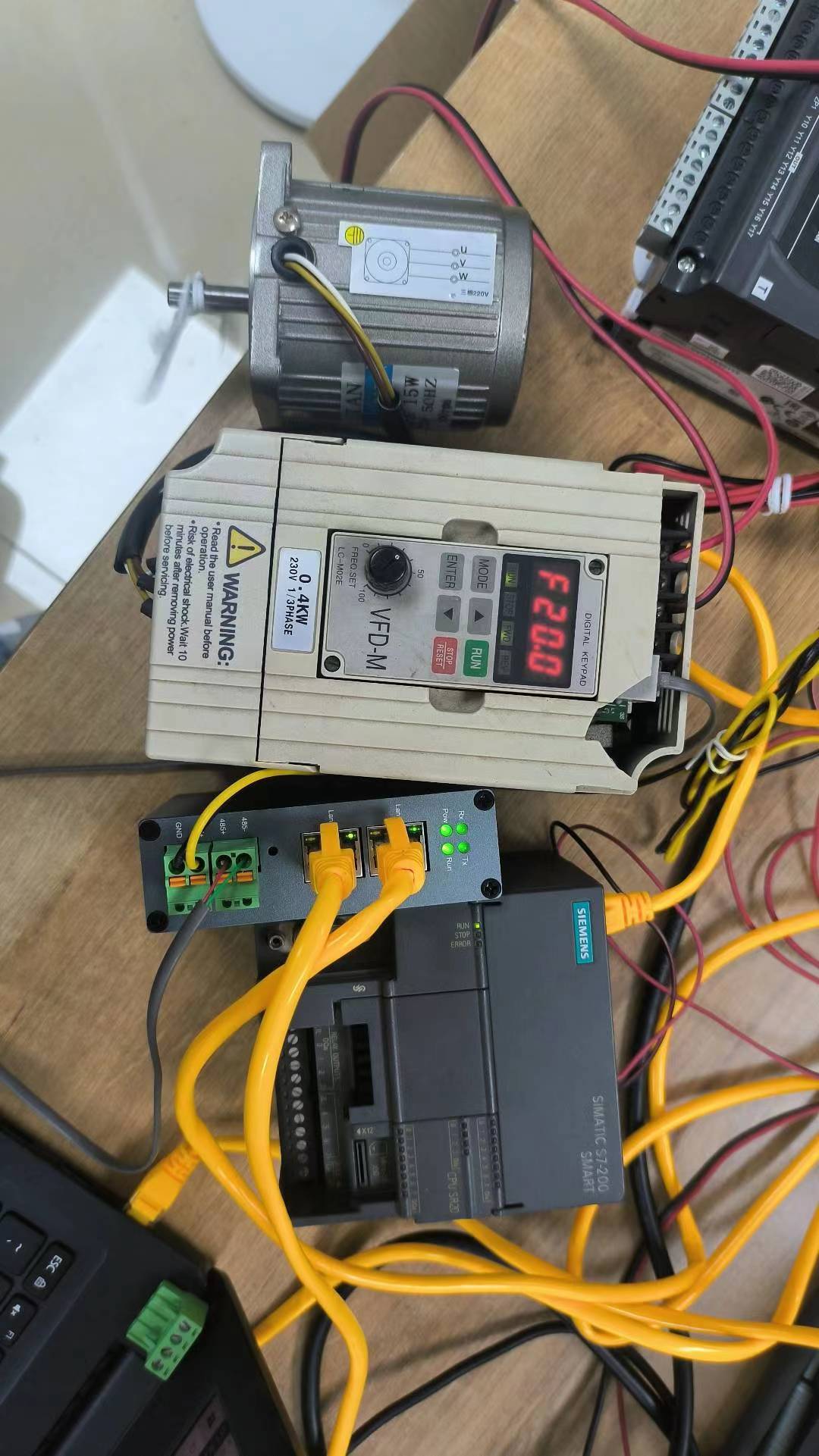

200smart和台达变频器使用高迈德pn转MODBUSRTU模块通讯,免编程
IP跨网段耦合器,modbus转profinet网关,PLC串口转网口桥接器,国产SMART200系列PLC,profinet,Ethernet IP,CC-Link IE,modbusTCP远程IO模块,需要联系高迈德科技-谢工18926207523

串口被触摸屏使用的情况下使用

我们买了一个安塔歌的pn模块实验板,别人是卖芯片的,教程和这个一样、我就是在监控里读iw,qw时,用的是vw,结果搞了两天才发现问题的。
便问问兄弟,不要求pofinet和modbus tcp协议,smart直接网线连接威纶通触摸屏,plc要设置什么吗?

PLC设置好ip就行,关键是触摸屏怎么设置
