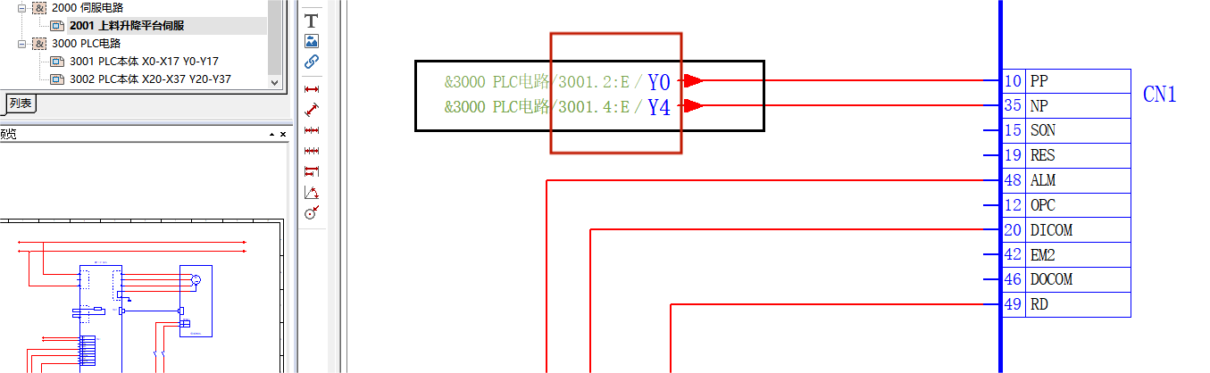

EPLAN 中如何来设置显示

发表于: 2023-11-06 15:29
EPLAN 中如何显示后面红色的框的关联参考
前面不显示

断点设置不显示文档代码 ?

屬性代碼24300(Cross-reference) invisible設置為YES
