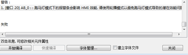

威纶旧程序编译出错

他们家的软件经常更新,时刻提醒我们也要紧跟潮流,估计是新版给你的建议,你重新定义或确定一下看看,以前也常遇到过新版打开之前的编译出错,属性确定一下就通过了

上面应该还有报错,这个是警告无所谓的
威纶旧程序编译出错
