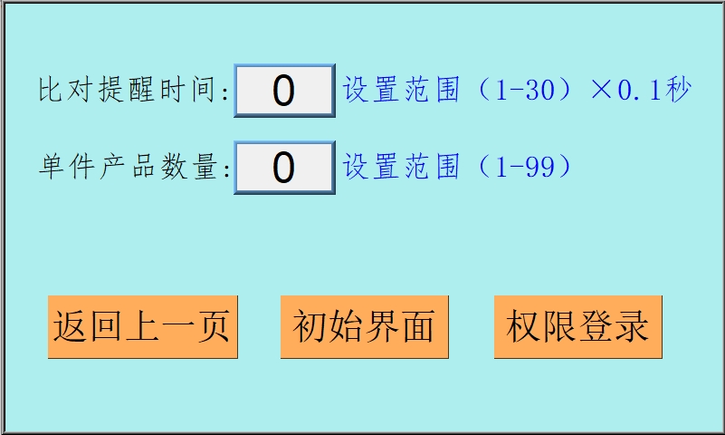

描述:页面1
描述:页面2

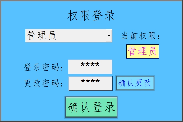

描述:页面3

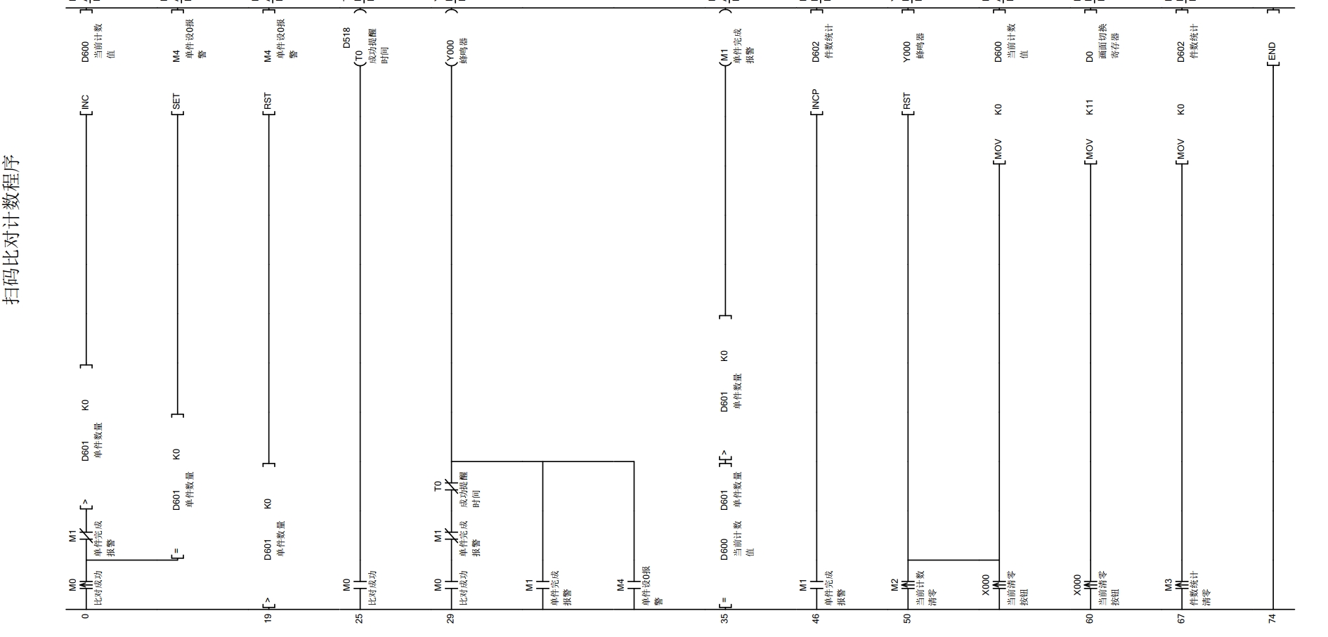

描述:PLC程序
1、背景:客户有严格的要求产品翻箱全部复检,产品为圆柱状,外封透明袋,袋上贴有25位产品条码,复检完成还需要扫描条码确认每件的产品规格和数量无误,之前全部需用手持式数据采集器,翻箱工作需专门安排2人协同完成。
2、硬件:威纶通TK6071IQ      国产FX2N三菱工控板PLC    深圳芯码F3S固定式USB扫码器
3、效果:员工翻箱复检产品后,顺带将产品拿至扫码器下方扫码计数,识别比对成功后PLC的Y0控制输出到声光蜂鸣器。
具体见附件图。
