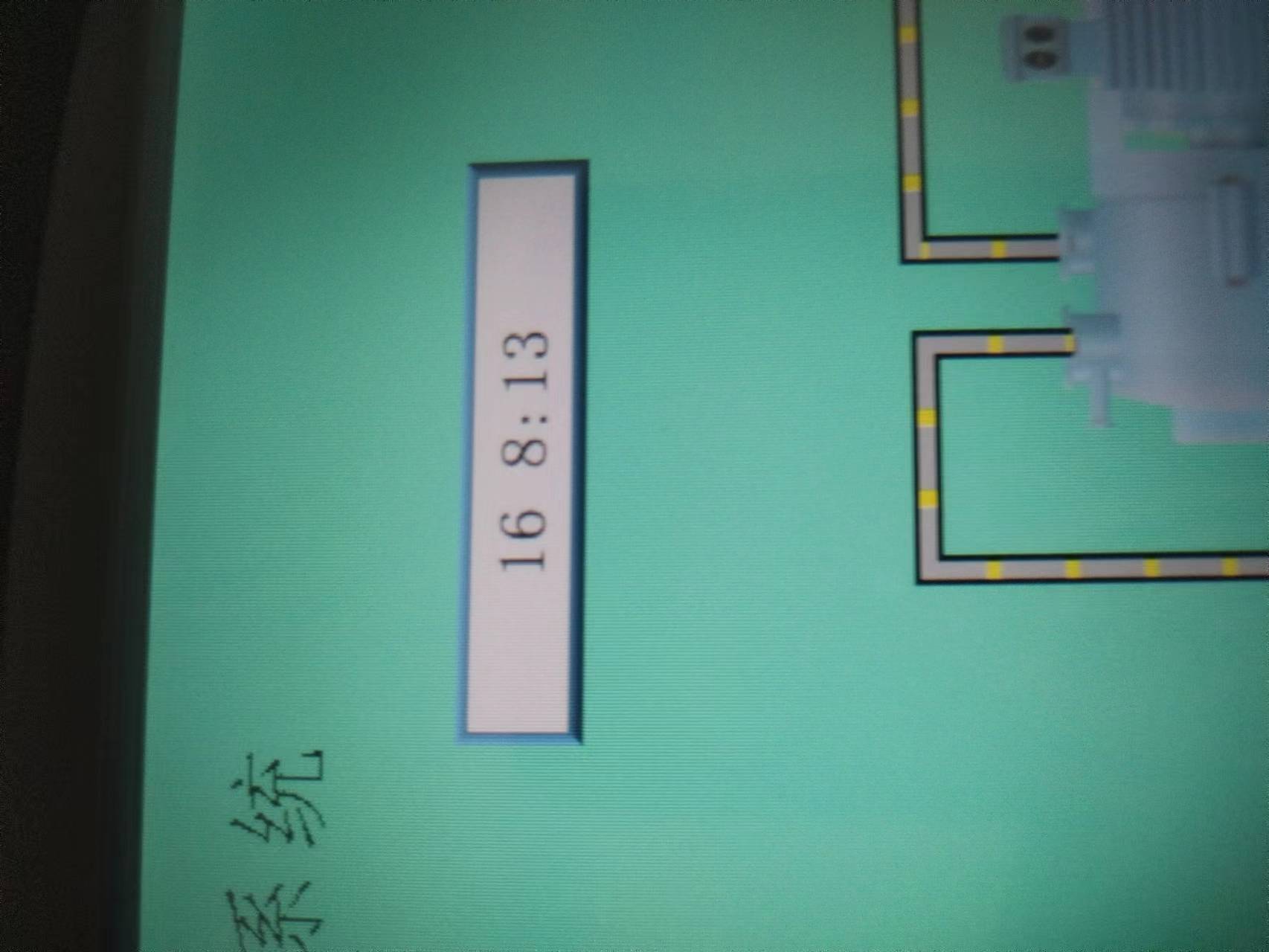

我从触摸屏里面提取时分秒,到PLC的三个寄存器里面。然后我把这三个寄存器里面的值合并成一个数据。上传到触摸屏上面作为时间显示。如 D0=19  D1=18  D2=35    合成一个字存放在在D10中,在维伦触摸屏上显示19:18:35秒,不知道怎样用宏指令实现?

我在触摸屏里做了一个资料传输元件,时间只能做为一个寄存器进行传输,分开很难显示。

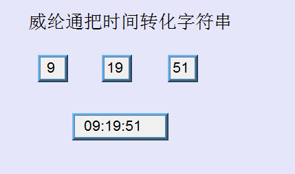

这玩意 不是有手就会写的吗
macro_command main()
char result[8],a[1]=":"
short d10[3]
GetData(d10[0], "PLC", D, 10, 3)
DEC2ASCII(d10[0], result[0], 2)
DEC2ASCII(d10[1], result[3], 2)
DEC2ASCII(d10[2], result[6], 2)
result[2]=a[0]
result[5]=a[0]
SetData(result[0], "Local HMI", LW, 0, 8)
end macro_command
D 整数型
LW 字符型 4字

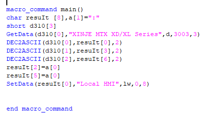

    引用第8楼yiwei125于2023-10-24 12:40发表的  :
    这玩意 不是有手就会写的吗
    char resuIt [8],a[1]=":"
    short d310[3]
    GetData(d310[0],"XINJE MTX XD/XL Series",d,3003,3)
    DEC2ASCII(d310[0],resuIt[0],2)
    DEC2ASCII(d310[1],resuIt[3],2)
    DEC2ASCII(d310[2],resuIt[6],2)
    resuIt[2]=a[0]
    resuIt[5]=a[0]
    SetData(resuIt[0],"Local HMI",lw,0,8)
    end macro_command
    上面的宏指令是不是可以把D3003.,D3004, D3005写入到 D252中?

    SetData 你想写什么 都可以
