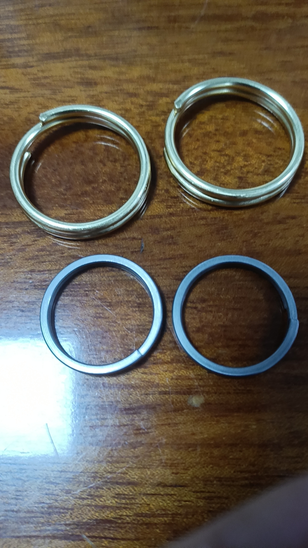

各位大神给个建议,这种钥匙圈用什么办法认这个缺口,光纤能准确不

相机100%是可以的。只是价格高
是啊,不知道有不搞过这个的

激光位移传感器

感觉搞震动料盘的那帮人可以直接码齐送出来

激光开关应该能检测,光纤估计不怎么稳定

这个得视觉了,可以找基恩士的试试

感觉可以从机械定位先入手,电气后面再考虑

测距吧,从上面滑轨移动测距

做个镜子,把卡簧侧面映射到镜子上,用相机照映射出的样子,用间隙工具看360°缺口,设定阀值判定就好了。

高度传感器

直接用振动盘排列

机械定位应该也不是难事
