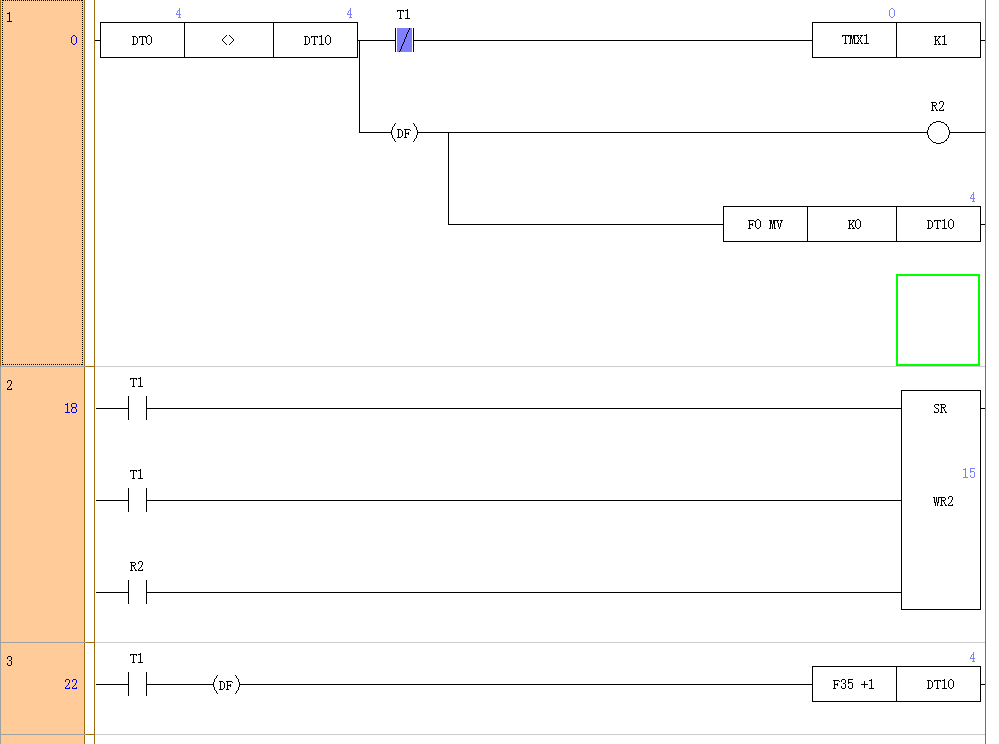

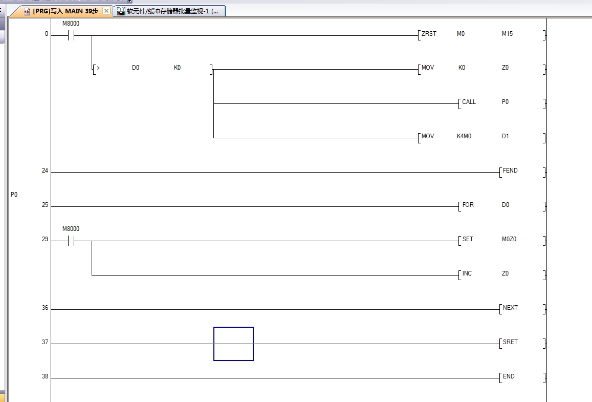

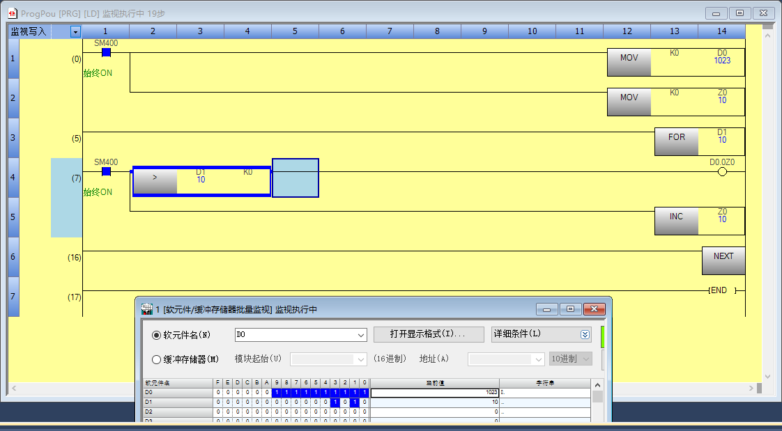

比如说我在D0里面输入4,D2里面低4位全被置位1,;如果在在D0里面输入5,D2里面低5位回全置位1。

1楼  发表于: 2023-10-21 09:14
有没有这个指令我不知道,但是自己写这样的功能还是非常的简单的,经过模拟测试没有问题

    7楼  发表于: 2023-11-06 12:51
    引用第1楼gzcjx555于2023-10-21 09:14发表的  :
    LD= D0 K4     WOR   D2  H0F     D3
    LD= D0 K5      WOR   D2  H1F     D3
