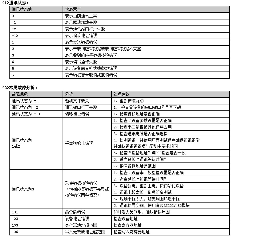

各位大神,今天我做了S7SMART200和昆仑通态组态软件的以太网通讯,组态软件的通讯状态标志数值通讯上了是0,没通讯上是-2,0是代表通讯正常,-2是代表什么呢?请告知,谢谢!

看看吧
下载积分:+1(guochunyi) 热心助人!
下载积分:+3(wanguoxu) 真诚感谢!
