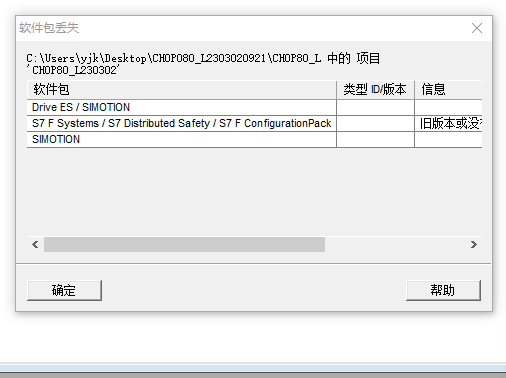

大哥们,step7-5.6安装完后打开程序出现这个提示,是需要下载插件吗

提示缺少软件包,按照提示下载安装即可。 觉得缺少GSD的可能大些,我碰到过,在硬件组态里看看有没有未知的从站就知道了。

系统没有安装西门子拖动软件,没有安装S7系统的安全软件包
https://www.ad.siemens.com.cn/productportal/prods/s7-300f400f/web/html/5002.html

缺少安装西门子SIMOTION SCOUT或START DRIVE软件及Distributed Safety安全软件,然后再检查硬件组态是否有问号,有的话需安装相应的GSD文件
