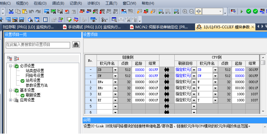

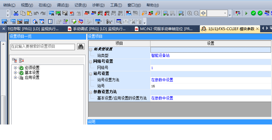

总控是三菱Q系列PLC,与各智能设备站采用IEFIELD通讯,其他智能设备站没有问题,就16站有问题,请各位高人指点。
如视频所示,故障Y1015不停闪烁,反馈给总控的X1015也闪烁,智能设备站设置如下(图片展示1/2)
