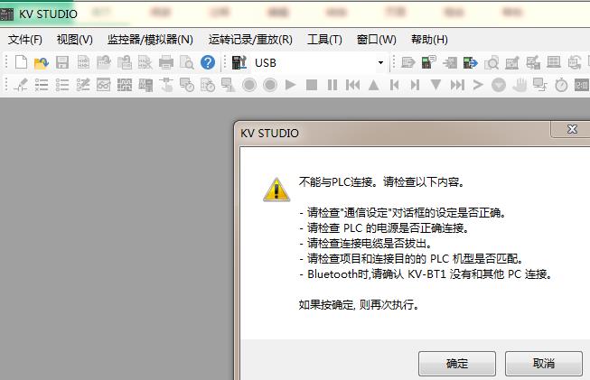

第一次解除基恩士,软件KV_STUDIO ver11g,上载提示如下错误信息,是不是加密状态

不是,你用串口还是USB连接的?

USB线有问题,换了条线,请看看上面的程序,是不是丢失的有步
