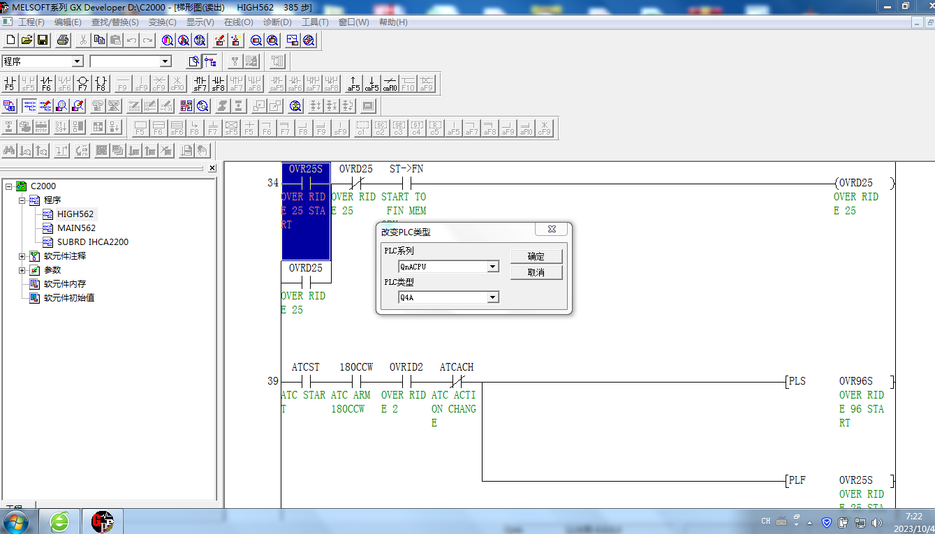

请问,三菱M80使用什么版本的编程软件。

请问,DX Developer的CNC选项中只有M6和M7,怎么读出M80的梯形图呢。

你是什么机台?CNC吗?如果是CNC可以进入电脑,找到PLC文件包,然后拷贝出外面,GX Developer打开,我没用过M80不知对不对,小巨人CNC我就是这样操作的,用的也是三菱系统

是CNC

小巨人CNC_PLC程序图
