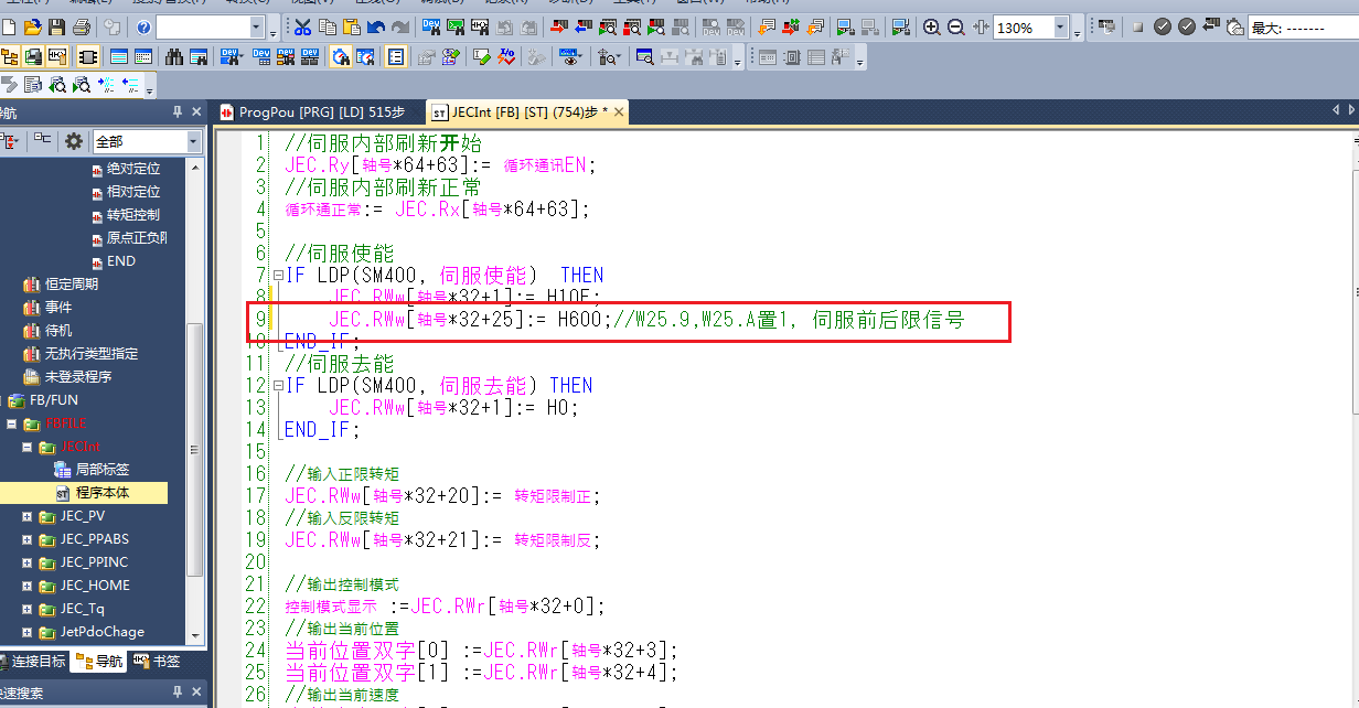

如题,现在有个项目走上面的方式,PLC映射的是的寄存器是伺服哪里的寄存器,有没有哪位大师有案例发一个看看

你打算用多少个轴?1个轴的话,照手册做,手册是3个轴的,更多轴的话,还是用模块省事

下载这位的程序测试一下,我原点回归设成37,数据型回原点,需要给前后限信号,在FB里加多一句,测试可用

三菱工程师给的FX5U-JET例子,这里是一台伺服,我要用到3轴,在刷新设置那里走了不少弯路;
