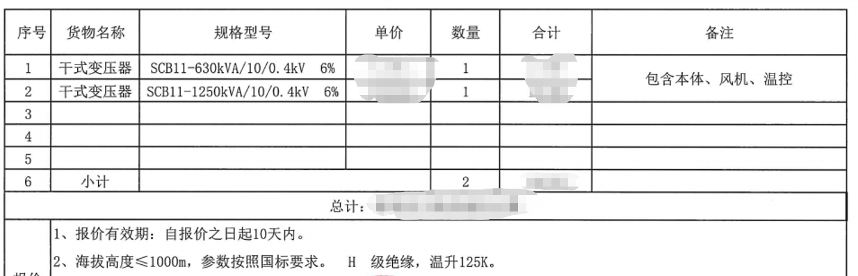

现在需要甲方采购一台10KV/400V的3150KVA的干式变压器,给甲方的通知需要带哪些参数和指标,具体应该怎么写

发表于: 2023-09-13 09:37
变压器的报价信息是这样的,最好标注上铜芯还是铝芯。

发表于: 2023-09-13 10:40
写明白是整流变还是动力变,Uk%=多少,变压器接线形式,6脉冲还是12脉冲。

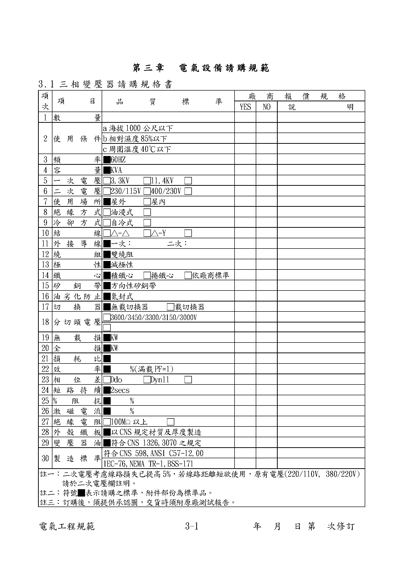

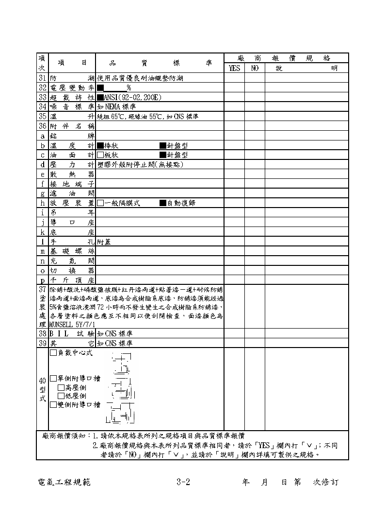

发表于: 2023-09-13 12:59
Power Transformers with Epoxy-Encapsulated Windings for a
Rating of 50 to 1000kVA
香港特區政府水務署的規範/標準
E-60-04.pdf
(1439 K) 下载次数:11
520arrow
232 个
330 点
1293 分
在线时间: 163(小时)
2020-09-23
2025-04-29
查看520arrow的
发表于: 2023-09-13 13:08
台灣一家世界五百強企業的變壓器請購規格書(年代較為久遠)
