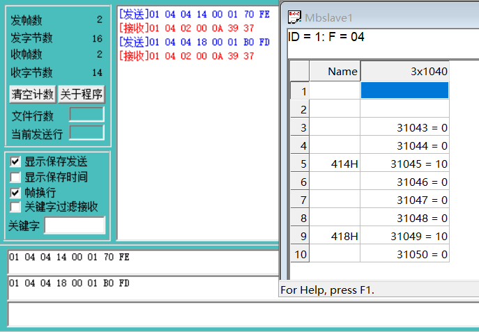

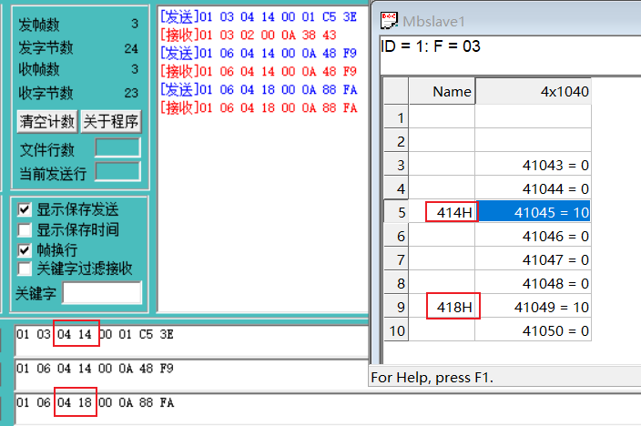

Modbus寄存器地址 功能码 03读/06写
序号    十进制    十六进制    Modbus地址
  1        1044        0414H        41045
  2        1048        0418H        41049
ModbuRTU报文举例: 0414H
03读  [发送]01 03 04 14 00 01 C5 3E  [接收]01 03 02 00 0A 38 43
06写   [发送]01 06 04 14 00 0A 48 F9 [接收]01 06 04 14 00 0A 48 F9
Modbus输入地址 功能码 04读
  1        1044        0414H        31045
  2        1048        0418H        31049
[ 此帖被wanzhen2006在2023-09-11 23:17重新编辑 ]
