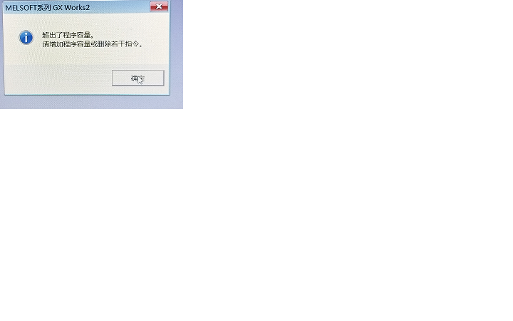

读完程序出现这情况咋回事呀?谢谢

出现超出程序容量咋回事呢

图片太大传不了

就是出现这个提示

从PLC读出以后提示?

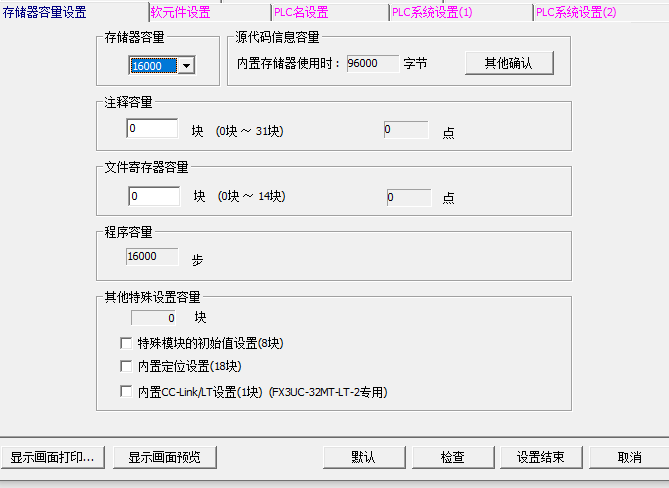

改大这个存储器容量试试看,最大可以64000
