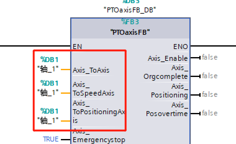

搞的时候的时候发现
MC_Power MC_Reset MC_Home的输入引脚Axis数据类型是TO_Axis
MC_Halt MC_MoveJog的输入引脚Axis数据类型是TO_SpeedAxis
MC_MoveAbsolute MC_MoveRelative的输入引脚Axis数据类型是TO_PositioningAxis
三种数据类型 所以最终搞出来这样需要三个Axis引脚
是不是我的方法不对 感觉怪怪的

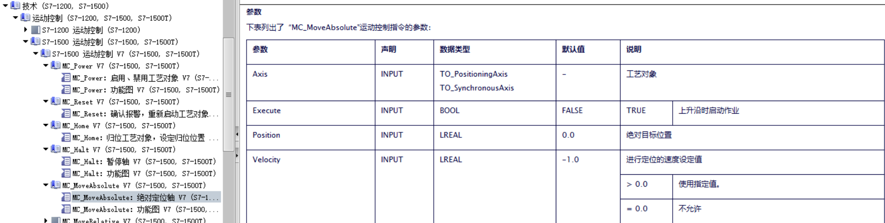

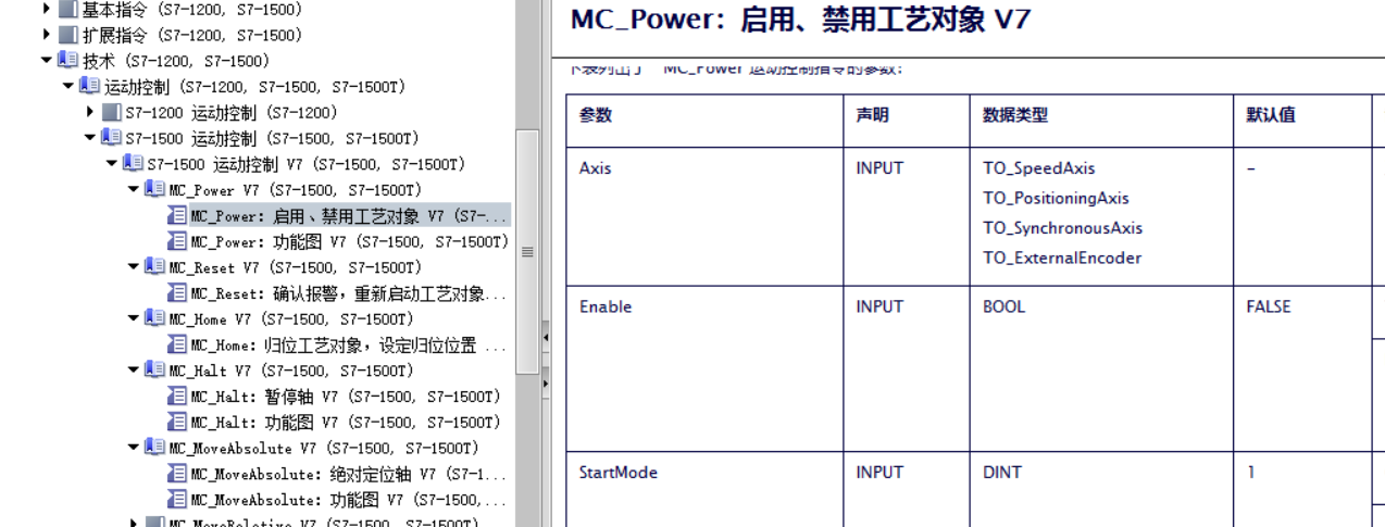

不需要,点击MCPOWER 按F1 打开帮助 看轴 只要支持这个数据类型就行

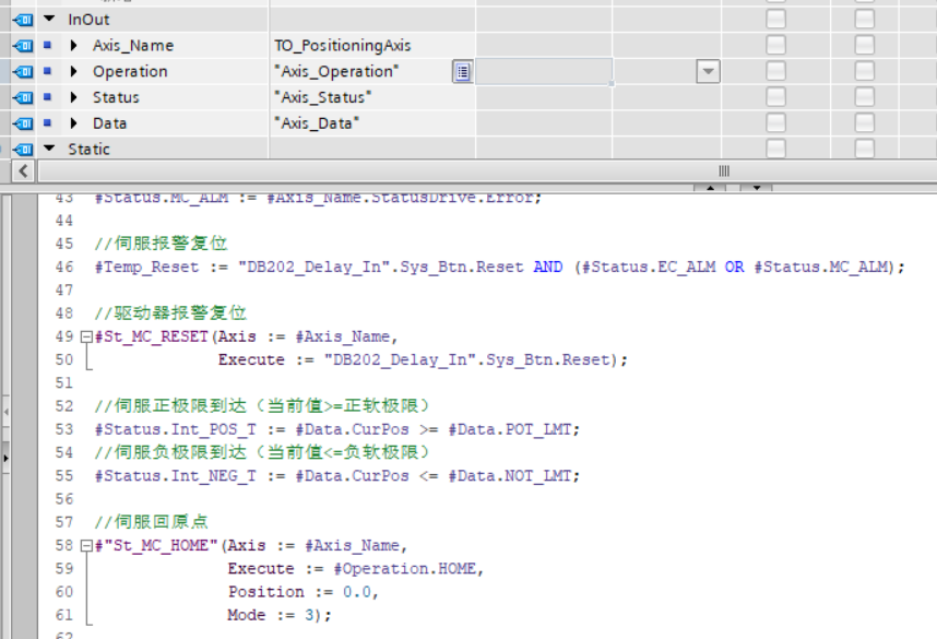

感谢大佬指导 现在只有一个引脚啦
