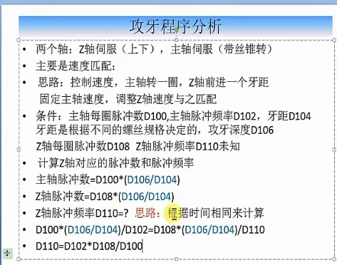

各位师傅,双伺服攻牙,一个伺服攻牙转速,另一个是进给,用三菱PLC,怎么计算主轴转速与进给关系,,有公式吗?,,三菱用什么指令。那个大神具体说下嘛。谢谢

可能需要 电子凸轮控制

进给轴不建议由PLC软件控制,最好还是从旋转轴 反馈 脉冲直接驱动,中间涉及到牙距用伺服本身的电子齿轮去调节
如果没有其他复杂机构或者功能的话,可以用高功能伺服+触摸屏用通信搞定,不需要PLC

进给轴直接使用扭矩模式不香吗?攻牙又不是多高精度的问题。

如楼上兄弟所言,最近做过一台,一开始上层也在给我灌输如何计算螺距、跟随主轴速度问题,我均不纳,快进快退给的就是模拟量

牙距进给就是主轴转一圈,进给多少!这个很简单,只需要乘除法即可,不需要什么其他功能!

楼主根据这个思路来吧,简单计算一下就可以了,没有那么复杂的。

    主轴接收脉冲然后主轴伺服力矩模拟输出反馈接到进给伺服模拟输入吗? 是这样理解吗?

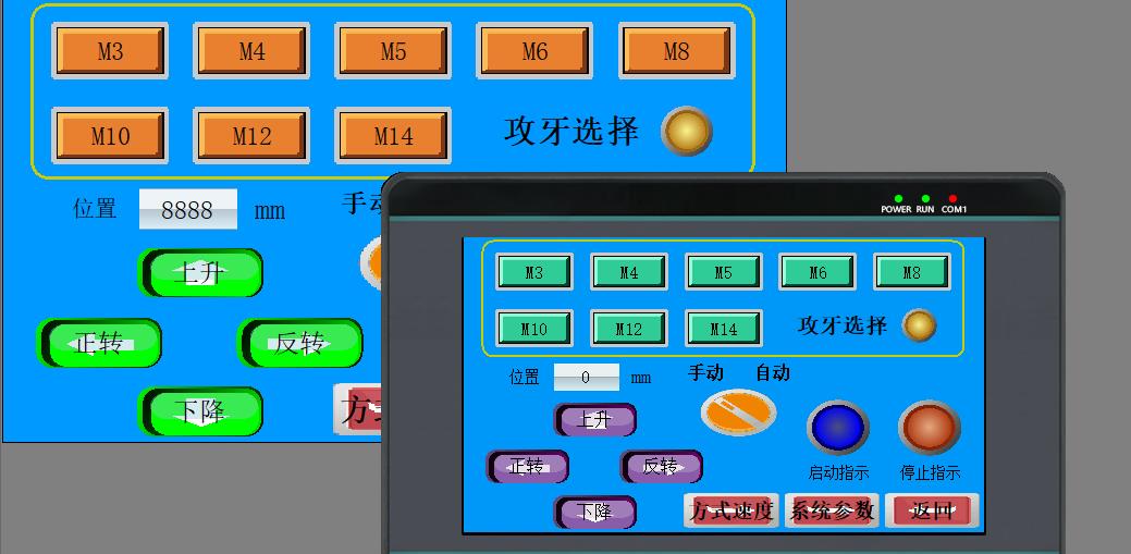

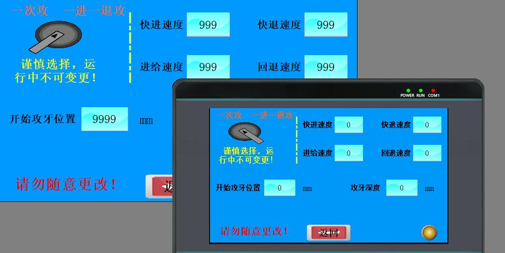

    [attachment=285256]
    [attachment=285257]
    用模拟量给进轴控制不了位置啊,请问师傅是如何控制螺距,还有给进深度的
