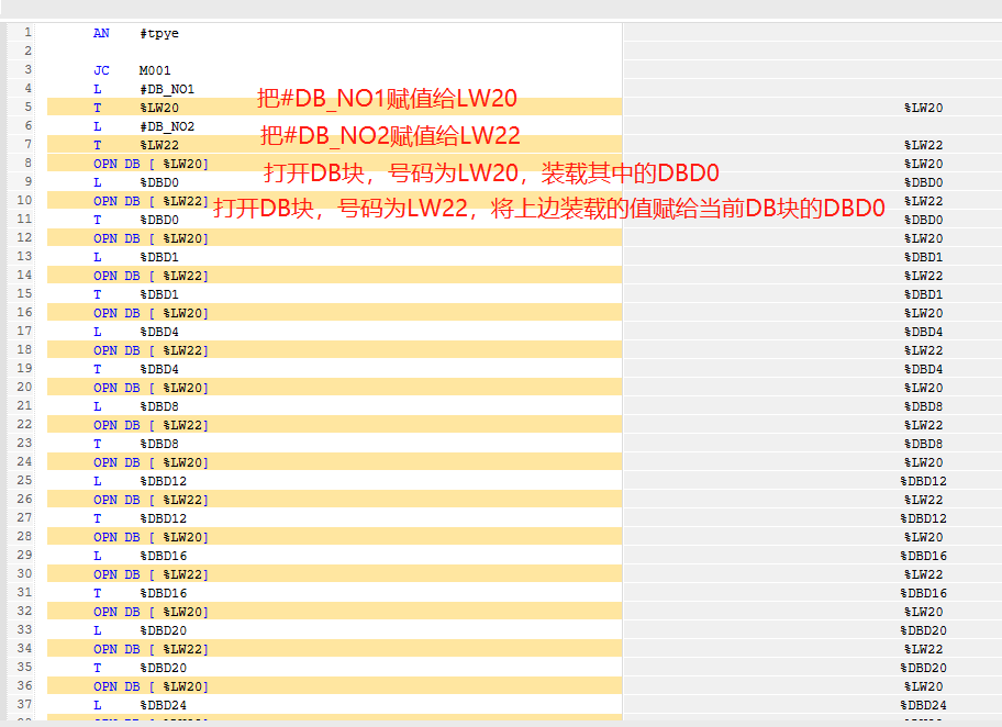

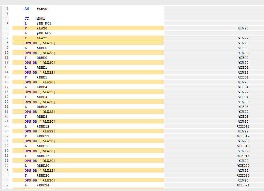

哪位大神帮忙解读一下这个STL程序,不胜感激!

发表于: 2023-08-28 11:42
一张没有截全

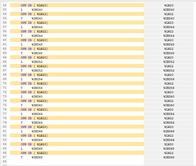

发表于: 2023-08-28 11:47

能看到的就这个意思,不停的打开赋值
