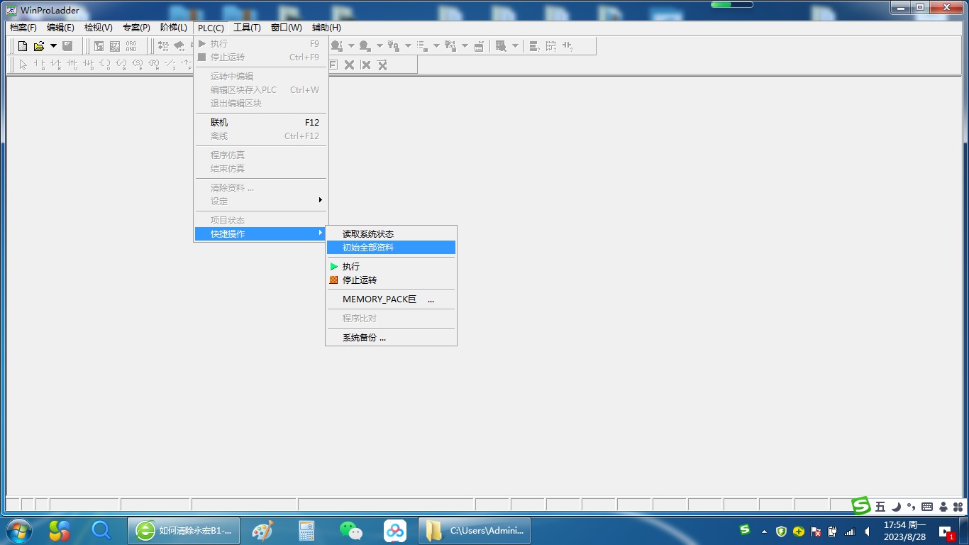

现在有一台永宏的B1-24MT25-D24 PLC,现在PLC加密了,我想把PLC里面程序初始化,但是每次联机时候,能连上,但是每次都弹出输入密码的框,需要怎么操作才能把PLC程序清除?
PLC的OS好像是5.xx 我软件是WINPROLADDER 3.28 版本

手册上有,应该是在PLC本体上进行操作,PCB上两个孔短路一下上电什么的

软件---PLC---初始化

我是直接关面板上面电池开关,隔一个小时,里面全清空了

第一步就是软件初始化,第二步就是新建一个空程序传送进去,其实这2个方法都是无法包住源程序文件的

好久没玩永宏的了,三楼的方法我也用过可以的。
