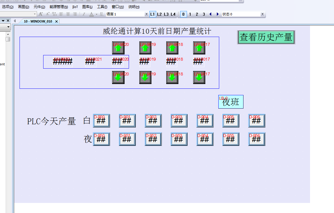

     写了3天的产量统计,一天每小时的产量,设置8点整今天穿昨天,昨天穿前天,假如8点断电了,数据就不会传送,有办法解决吗?

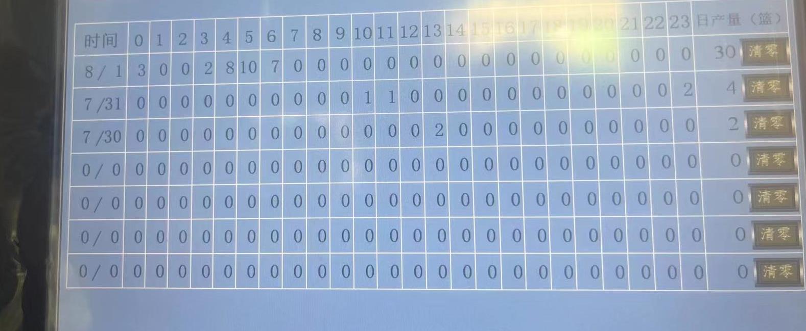

2楼  发表于: 2023-08-26 08:19
如图所示,我做的,仅供参考,比如今天断电了,明天再开机,8点到明天开机的所有每小时自动补0,日期按照下拉菜单显示

6楼  发表于: 2023-09-04 16:08
你可以比较噻,你上一天的数据里面有日期啊,上电比较一下当前日期和上一天数据里面的日期是不是差一天,不是就往前补噻。

7楼  发表于: 2023-09-04 18:11
以日期变化批量传送后移

8楼  发表于: 2023-09-17 13:45
已解决,增加时间戳,开机判断一下就可以了

9楼  发表于: 2023-09-18 14:04
对的,增加时间戳。不过还要判断是是否是 润年,当前月是几月。有点复杂,我有写好的
