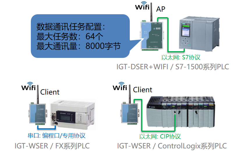

发表于: 2023-09-01 10:20
达泰无线网关,轻松搞定
