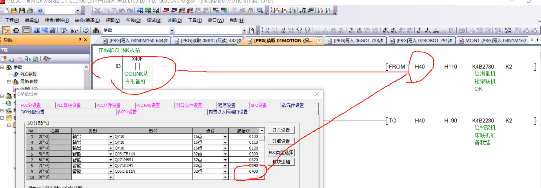

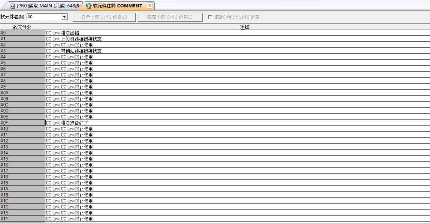

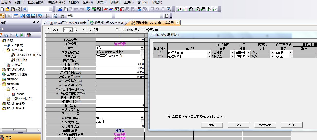

他把模块出错的一些CCLINK的状态写到X0上,总共占了32个点。   则呢么设置的,实在是找不到,

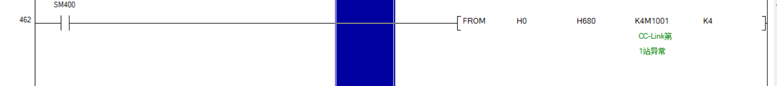

这个指令则呢么理解的,H0指的是什么,H680是什么

看主站模块手册,在它的缓冲区,有每个从站的状态。

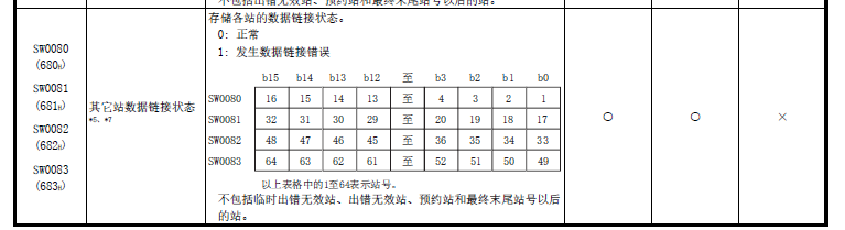

680H表示第1站到第16站的連接狀況

楼上对的,在缓冲存储器的说明里有。X0~X1F是模块的起始XY地址是000时的I/O地址,当起始地址变为400时就是X40~X5F,起始地址变了,模块的I/O地址也相应跟着变化。

这两行指令读出来的信息和写进去的信息分别是什么啊,重来没这么用过
