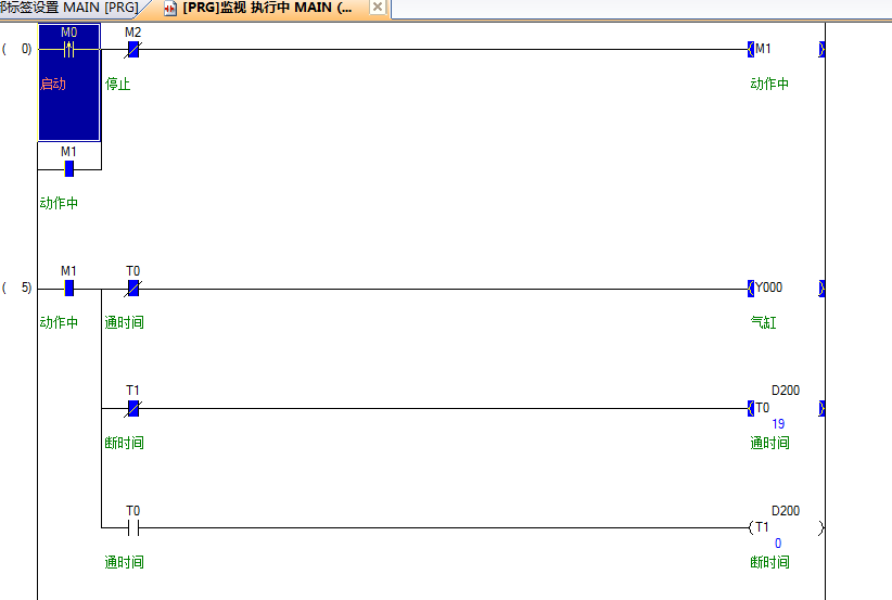

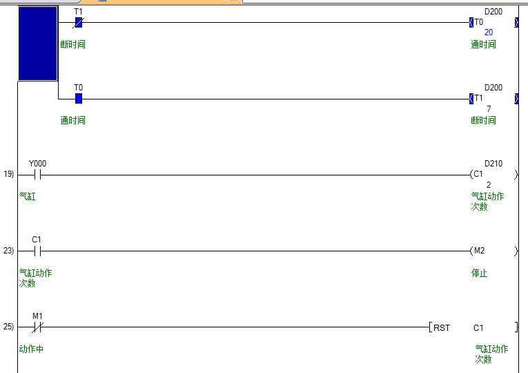

给你一个最原始的例子
D210就是在屏上设的次数
[ 此帖被anlyl2014在2023-08-09 18:30重新编辑 ]
描述:例子
附件: 气缸反复动作.rar (160 K) 下载次数:76

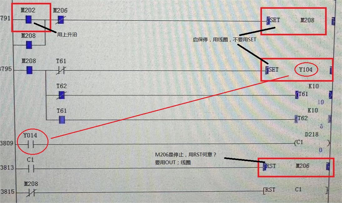

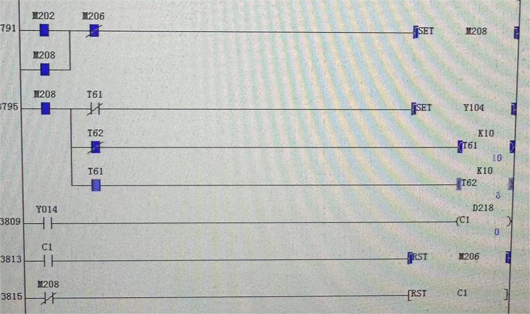

我尝试了您的方法,但是存在一些问题,关键是我的次数写不进去,还有就是关于启动的问题,我的启动也是触摸屏上的按键,地址M202,如图

SET Y104 改成 OUT Y104 试试

anlyl2014
大吉大利
发帖数量: 1013 个
工控威望: 8906 点
下载积分: 22040 分
在线时间: 963(小时)
注册时间: 2014-05-23
最后登录: 2026-04-23
查看anlyl2014的 主题 / 回贴
10楼  发表于: 2023-08-10 18:16
[quote]引用第5楼于伟业于2023-08-10 10:10发表的  :
连抄都抄错!看看我的跟你的有什么不同?
[attachment=283730]
[ 此帖被anlyl2014在2023-08-10 18:39重新编辑 ]
