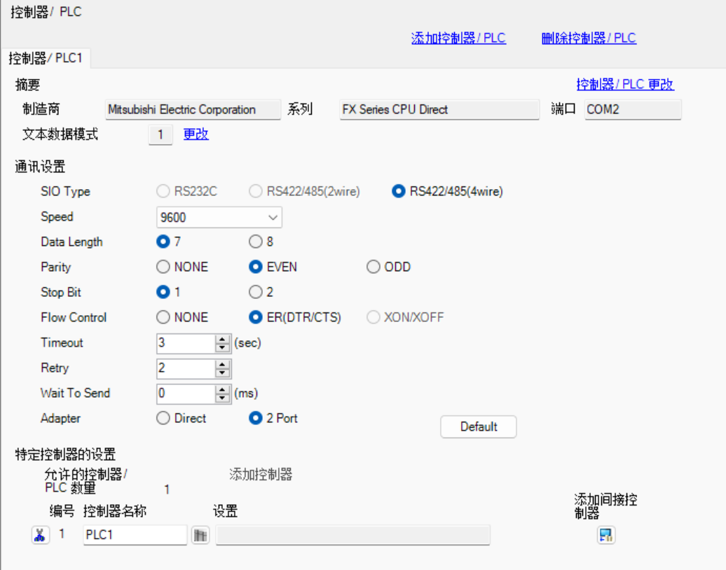

Proface触摸屏跟三菱FX2N串口通讯设置正确吗?

Fx的是422,要用COM2

三菱是偶校验 不是none

FX2N,8PIN圆口是RS422,通 讯格式是9600 7E1,;你设的是9600 8N1不对

还有CPU选的直连,为什么下面选的2口适配器连接

这样设置,插上线就可以
