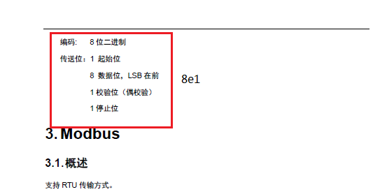

FX5U做主站,红外测温仪做从站,PLC读取实时温度通讯不上。
FX5U做主站与串口助手通讯报文正常。
串口助手做主站与红外测温仪通讯报文正常。
FX5U与测温仪直连就通讯不上,很奇怪。
请教下各位大佬

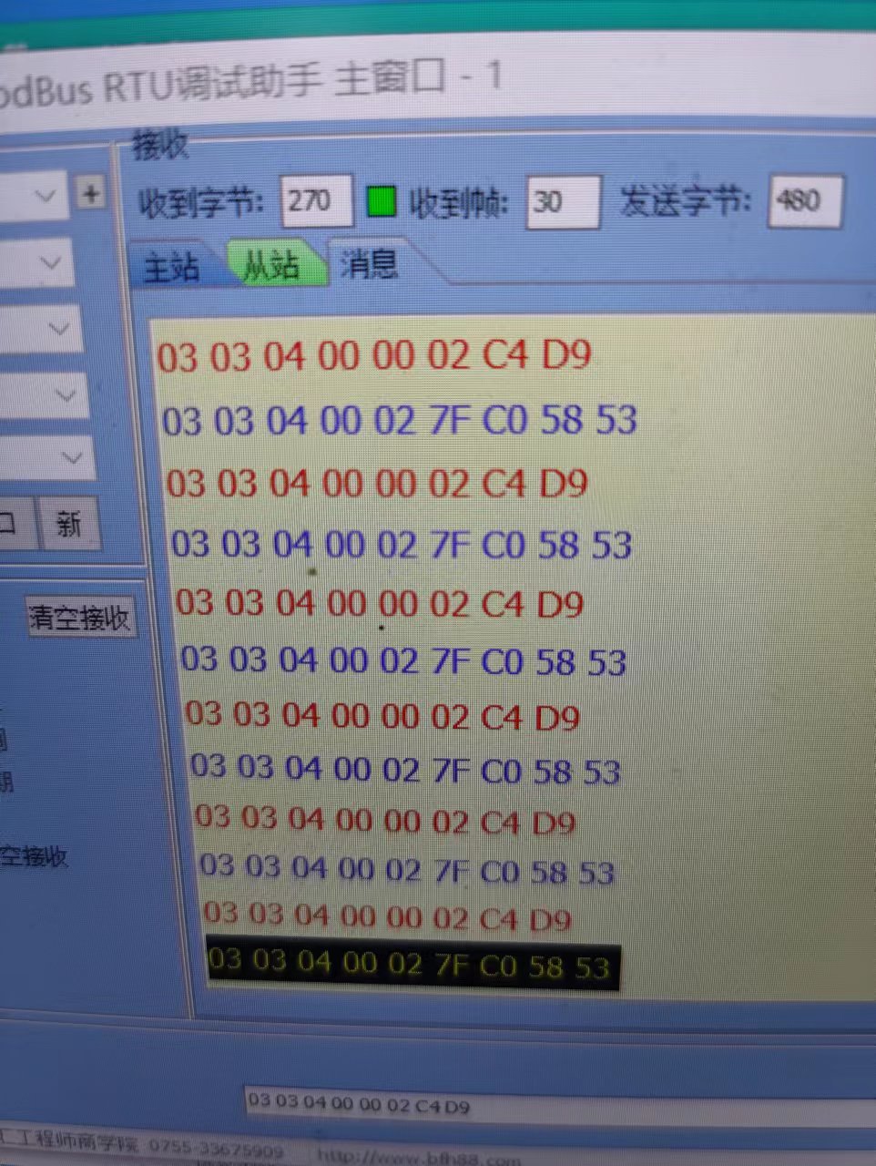

串口助手:03 03 0400 0002 C429
红外测温仪:03 03 04 00 02 7F C0 58 53

使用232还是485通讯?通讯线有没有接错?
485通讯,没有接错

用汇川PLC通讯可以,三菱的不行

9楼  发表于: 2023-07-31 07:35
用图片来说明

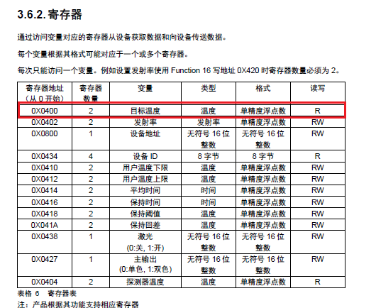

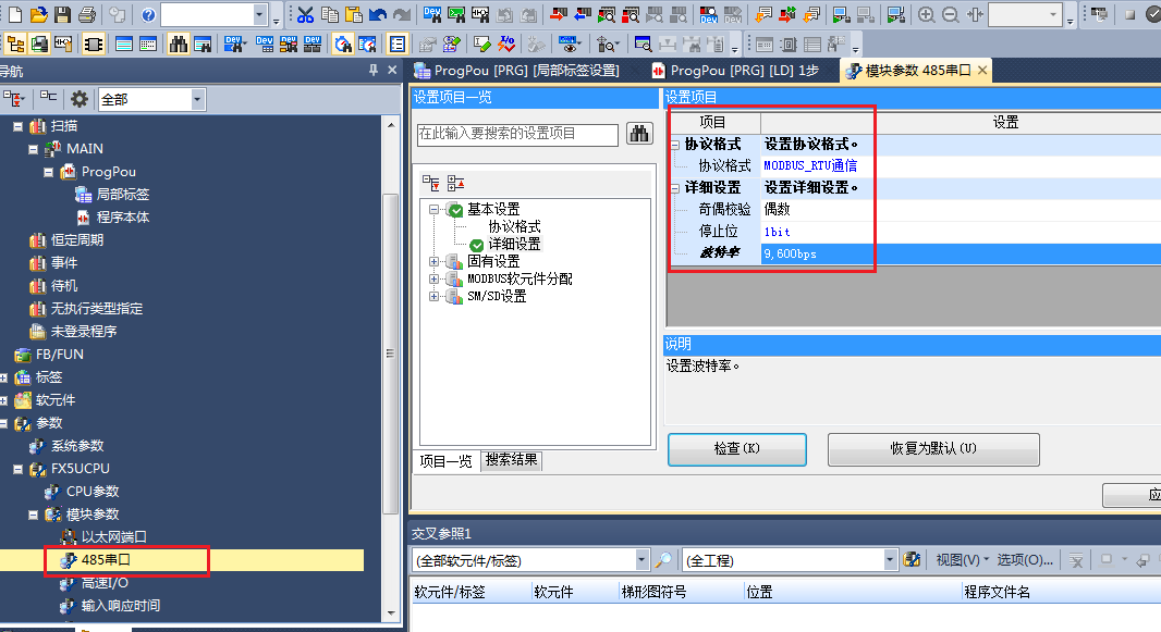

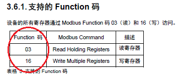

1.通讯设置
PLC设置
2.功能码
3.地址

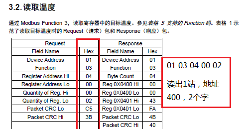

4.PLC要写程序
5.接线要正确,2线制
6.手册示例

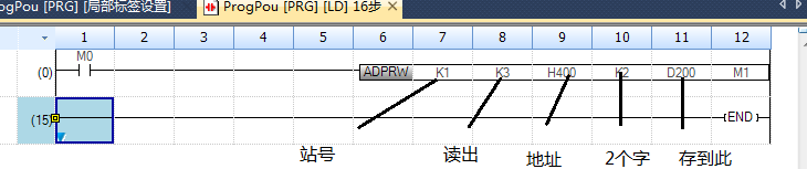

PLC程序是这样的,就是通讯不上

第一次上电可以读出来值,后面PLC就报错从站响应超时报错

把你的程序发出来看,从你发的图片看,是读3号站,
