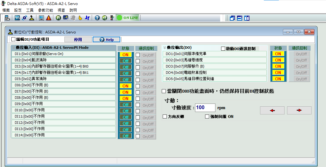

台达伺服,有的参数在 Servo ON时,无法将参数下载到伺服控制器中。
你们怎么处理?
难道,用按键一个一个输入?

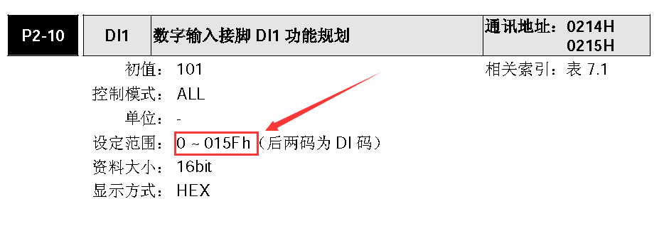

写参数前,先用通讯将P2-10设成257,写完再设成1

不知道楼上高人是如何设置将P2-10参数设置成257的??

在软件里可以控制外部IO

P2-10 写入101就可以啦,调好了改回001

5楼正解,不用插拔任何东东,软件操作即可
