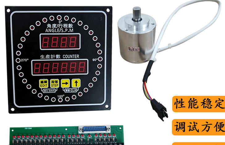

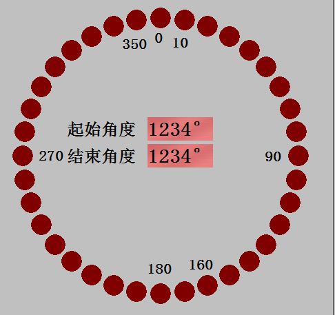

冲床触摸屏想显示设定角度范围 代替以前的电子凸轮控制器和以前的机械凸轮
想了许多方法,没有想到什么好的方法
大家想想用什么方法

用PLC代替这个

可以利用用编码器角度来做显示,触摸屏指示灯读取装置为数据地址,到对应角度数值时相应设定数值的指示灯亮

发表于: 2023-08-26 14:31
这个好做。
