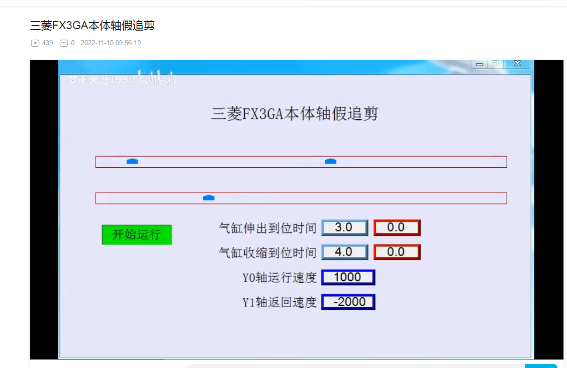

比如是三菱FX1N系列PLC,可以实现飞剪功能吗

能同步就成

楼主三菱的FX-1N PLC肯定是不行的,相关功能达不到。

要有电子凸轮的最好

这玩意最好还是用国产PLC,功能多性价比高,三菱也可,西门子就算了,飞剪得用带T的PLC,价格直接飞起。

模块带有电子凸轮和高速同步。相对好一些。威科达有专门的追剪控制器。

用PLC相对技术含量高点,不容易被替换,要求不太高得话很多国产中小型PLC都能支持

纯飞剪 很多伺服 带飞剪功能
台达A系列伺服 威科达伺服 都有伺服对应的编程软件
可以当作PLC使用 把凸轮齿轮类 编写在伺服里
垃圾PLC 用做一些逻辑开关就行
伺服里的参数 可以用触摸屏485设定 省一个485 BD版
我还是要推一下汇川 Easy系列PLC 成本和FX3S差不多 自带凸轮 齿轮 插补。

信捷有专门飞剪的PLC.

https://www.bilibili.com/video/BV1hG411w7Xz/?vd_source=bd98370170cd04f9ea404d49b3e1ce5b
给你看看这个
