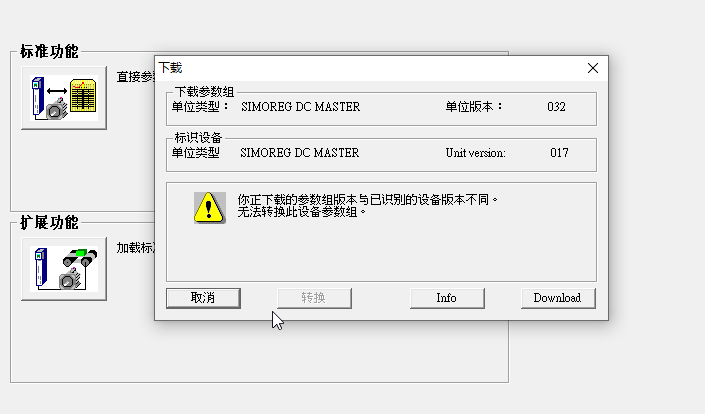

請問:SIMOREG DC MASTER版本不同如何轉換或修改.

如果是6RA70的话,直接点Download就行。CUD1 版本直接忽略就行。
