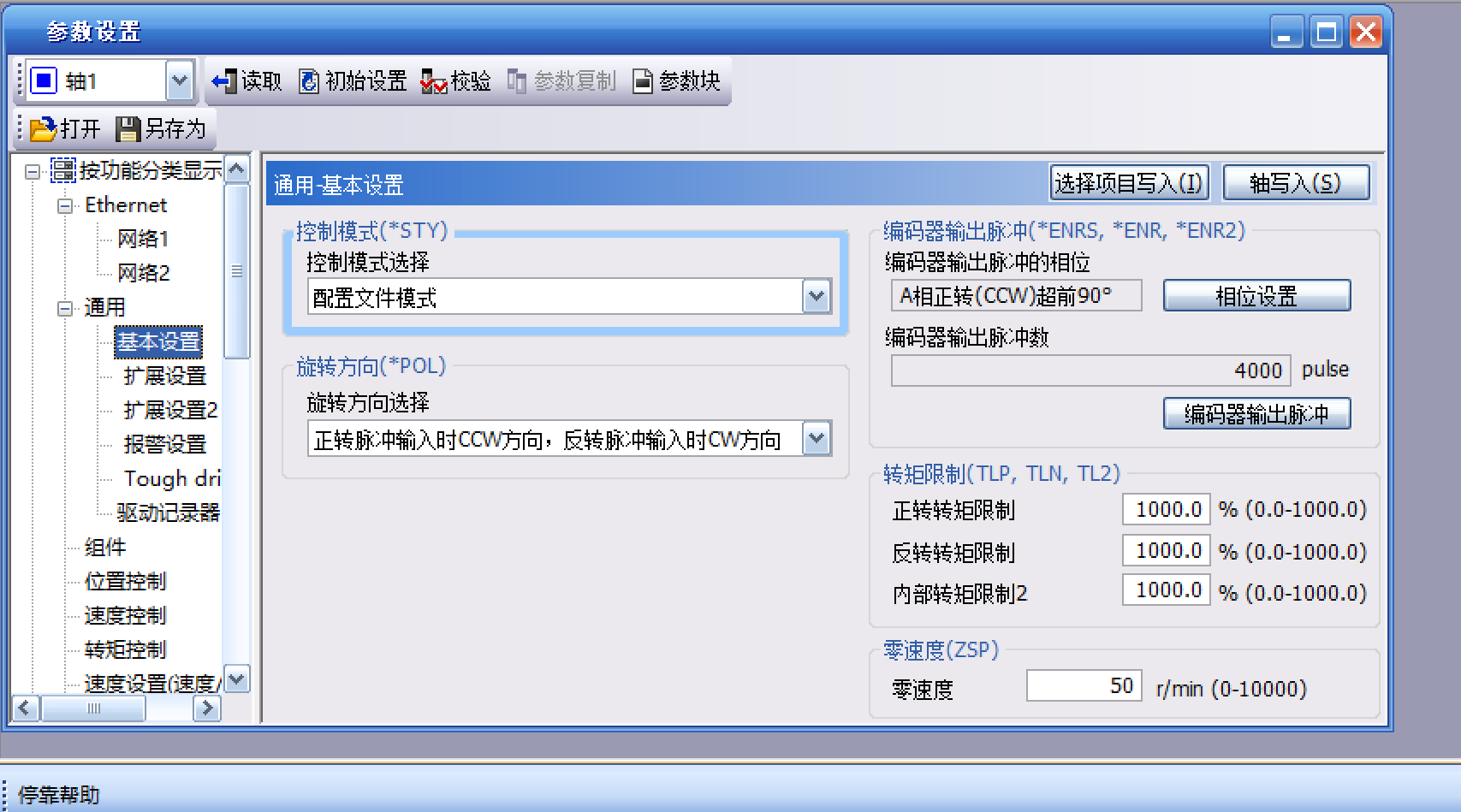

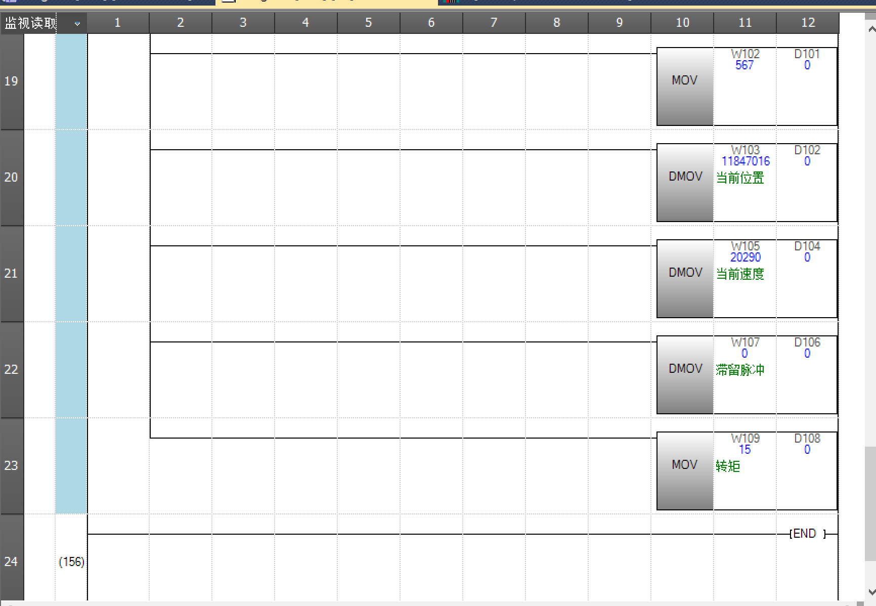

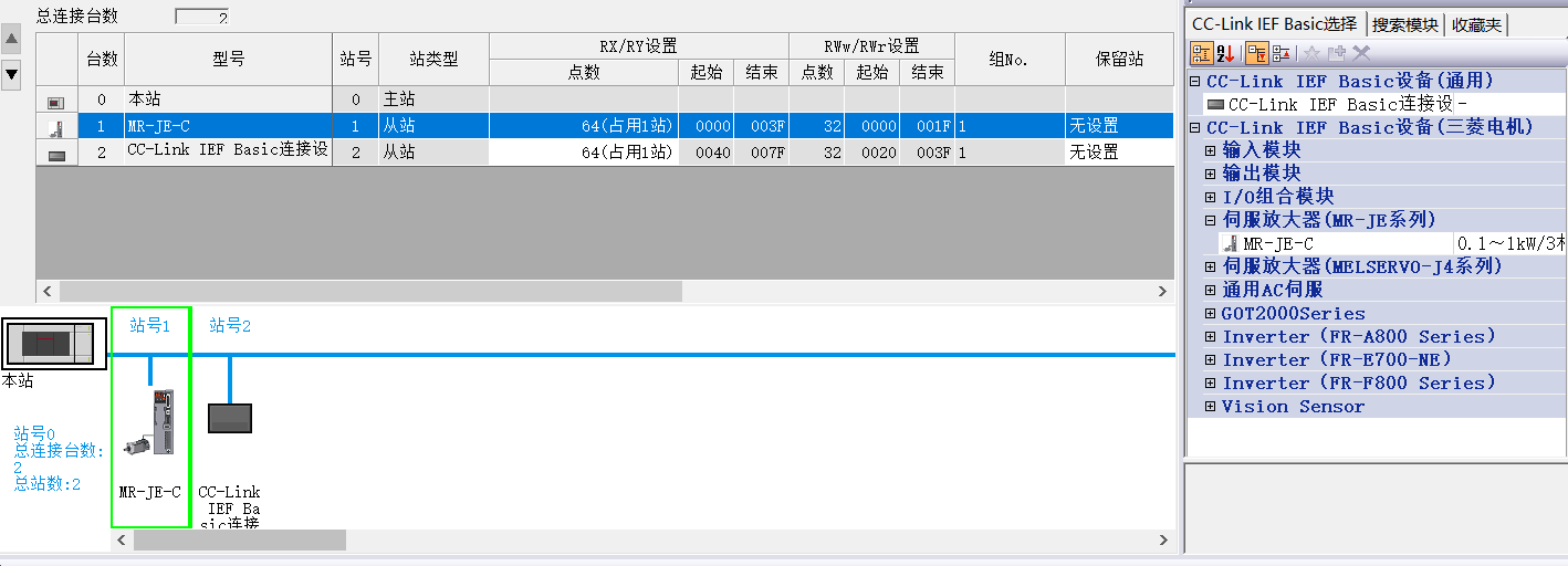

麻烦搞过的师傅帮我看看问题出在哪里,使用伺服软件JOG控制,PLC程序监控读取伺服参数有反应,就是写不进去
描述:练习程序

伺服参数没问题 程序问题,修改一下给W1赋值,不能置位 直接赋值 比如错误复位MOV H8F W1

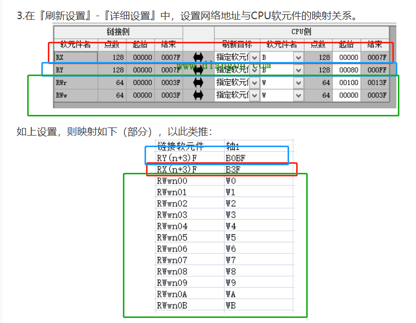

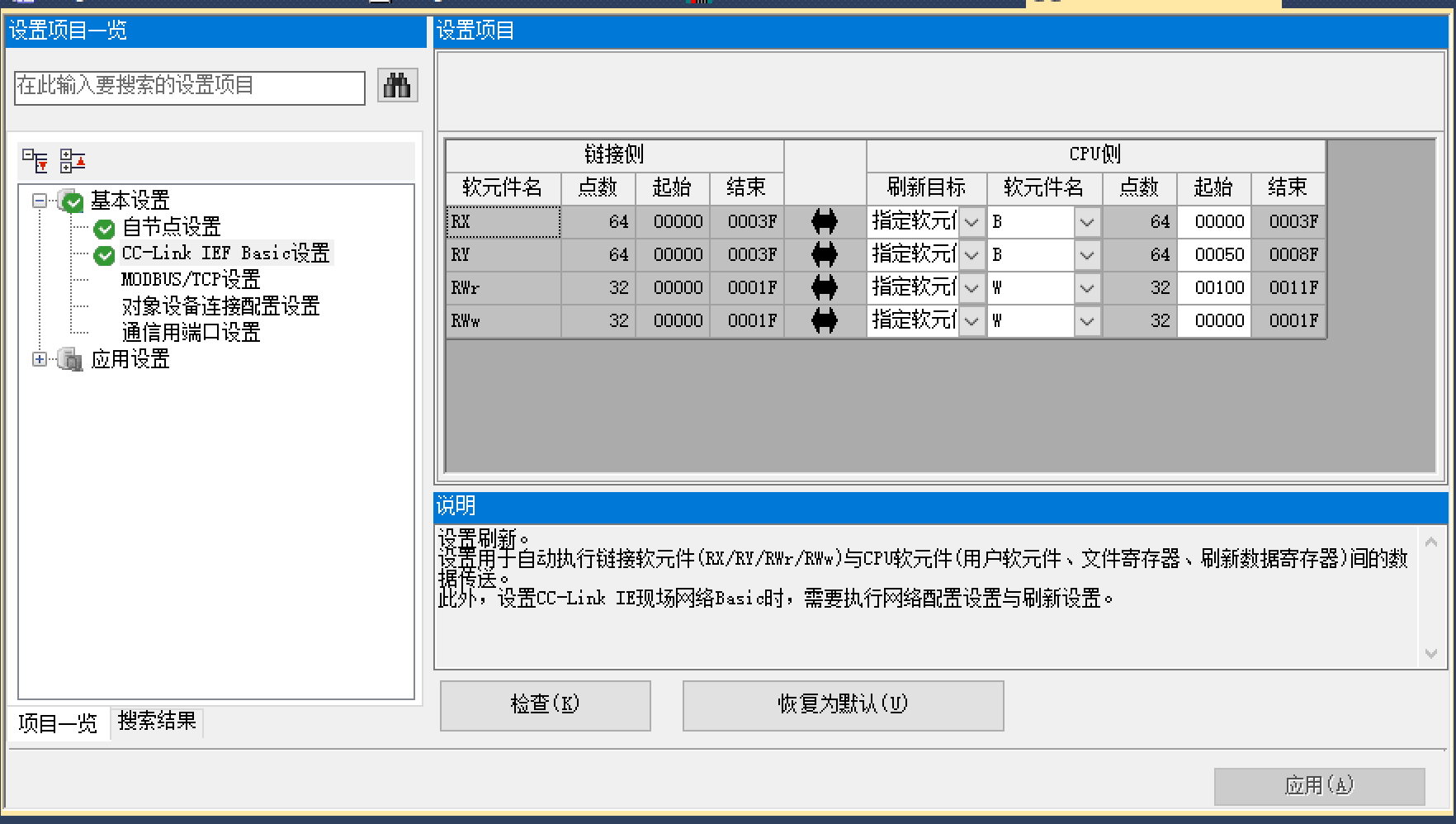

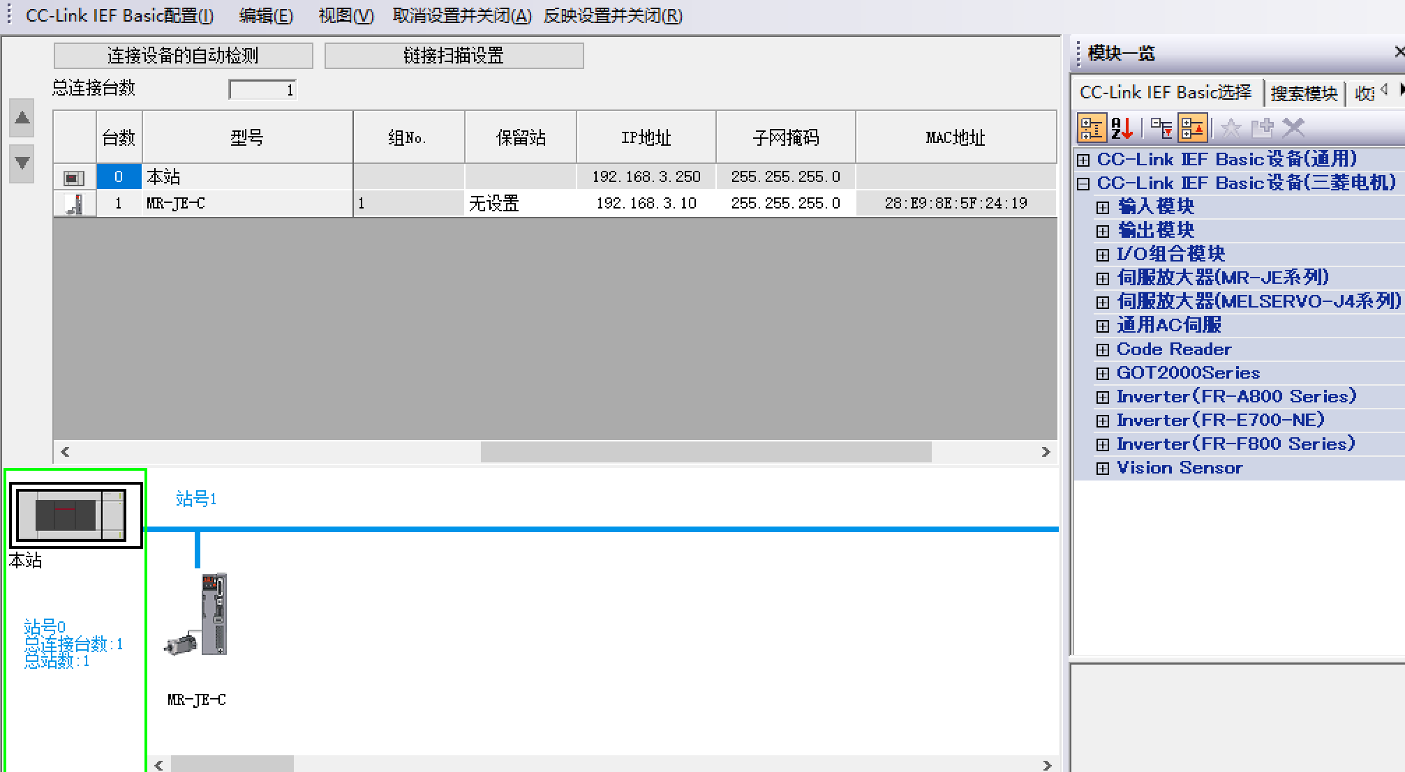

问题已经解决,第二张图片不能选择MR-JE-CE而是选择CC-LINK IEF BASIC(通用),选择MR-JE-C,RX3F反馈也是通的,转动电机轴读RWr速度位置PLC监控都有反应,就是写不行

    我选择MR-JE-C就是不行,选择通讯就成功啦,速度位置回原点都没有问题
