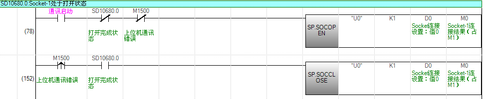

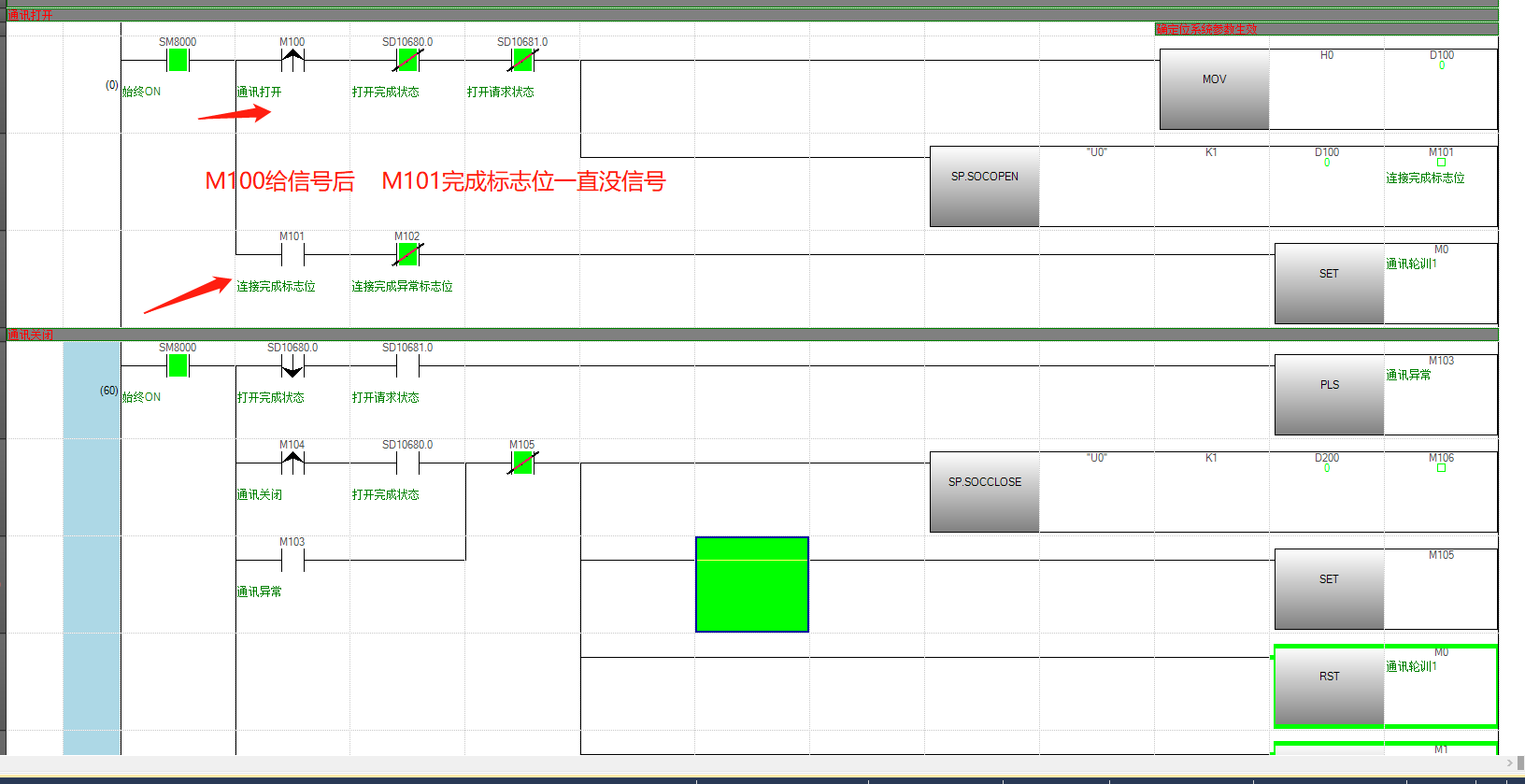

三菱5U做主站 modbus tcp 协议    程序跑不起啦  大神看看怎么   给定通讯打开位M100后  ,执行SP.SOCOPEN指令,请求打开状态标志位(SD10681.0)会有信号,但是完成标志位(M101)一直没有接通。导致下面的轮训程序走不下去.有没有人知道问题所在。

你得有modbus TCP从站,你才能打开的啊……还有就是一次打开不成功,你没有重新打开……

我有MODBUS TCP 的从站呀 而且IP地址与端口号都检查过了

要不不用上升沿试试

可以用5U的简单通讯设置,里面有modbus tcp对象

先用通讯助手测试下硬件和IP地址以及端口
