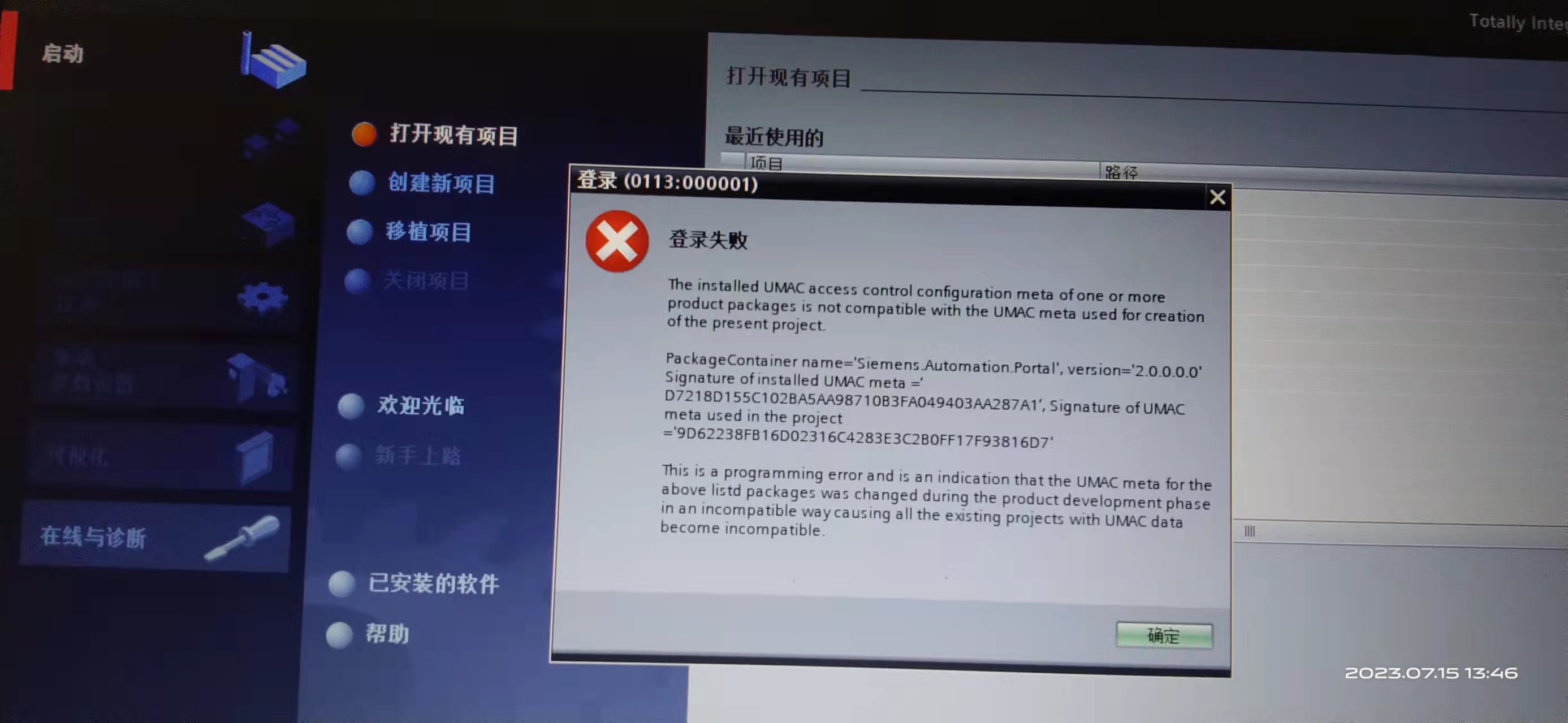

老铁们,大家好!
遇到个问题请教一下老铁们,软件版本与程序版本一致的,不知什么原因引起弹出这个对话框出来,程序无法打开。

软件版本与程序保存时的版本不一至。

都是V15.1版本的呀,怎么还有程序版本与 程序保存时版本一致说法?不管怎样还是要谢谢1楼主

这个是设置了登陆的保护。你装的软件版本和其他的支持包和编程的人装的不一样就没法打开。

感谢3楼的老铁
