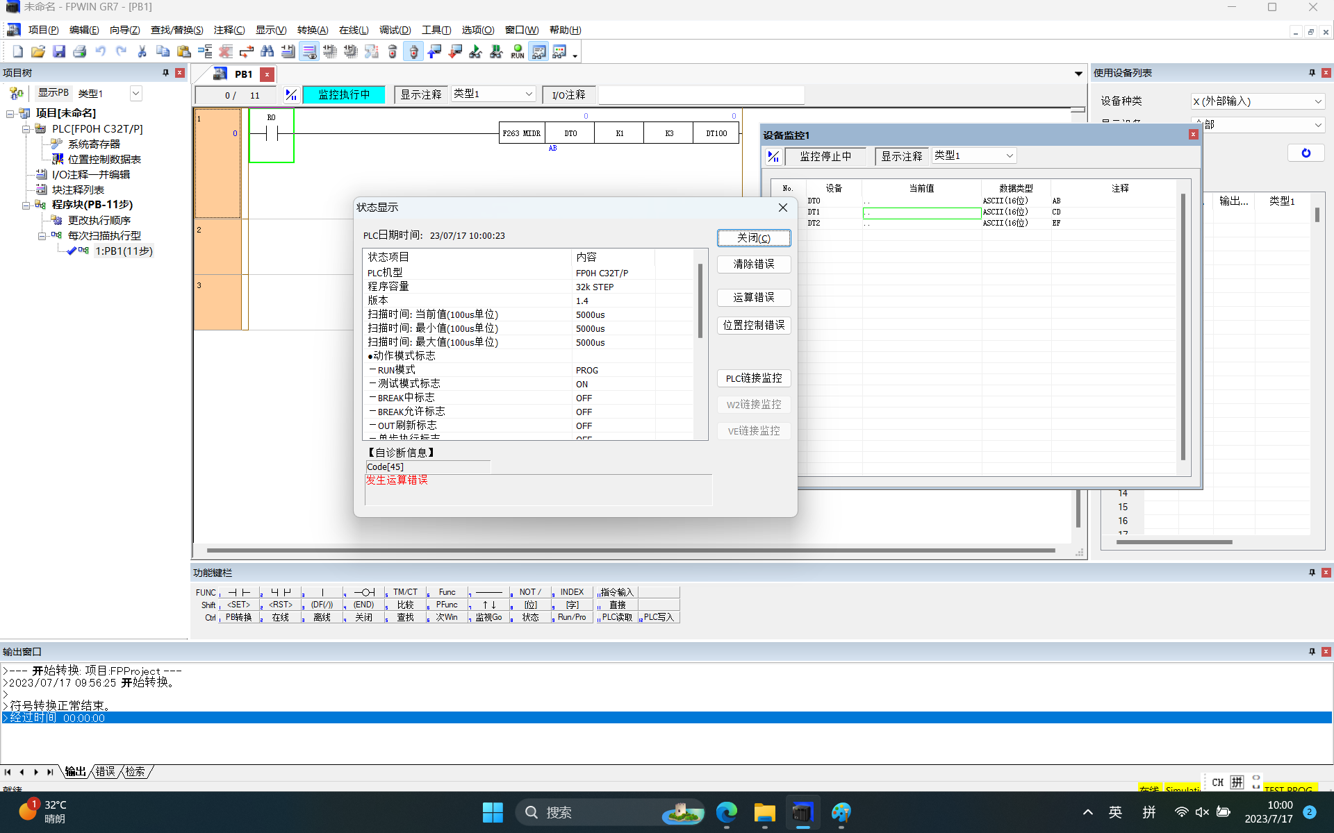

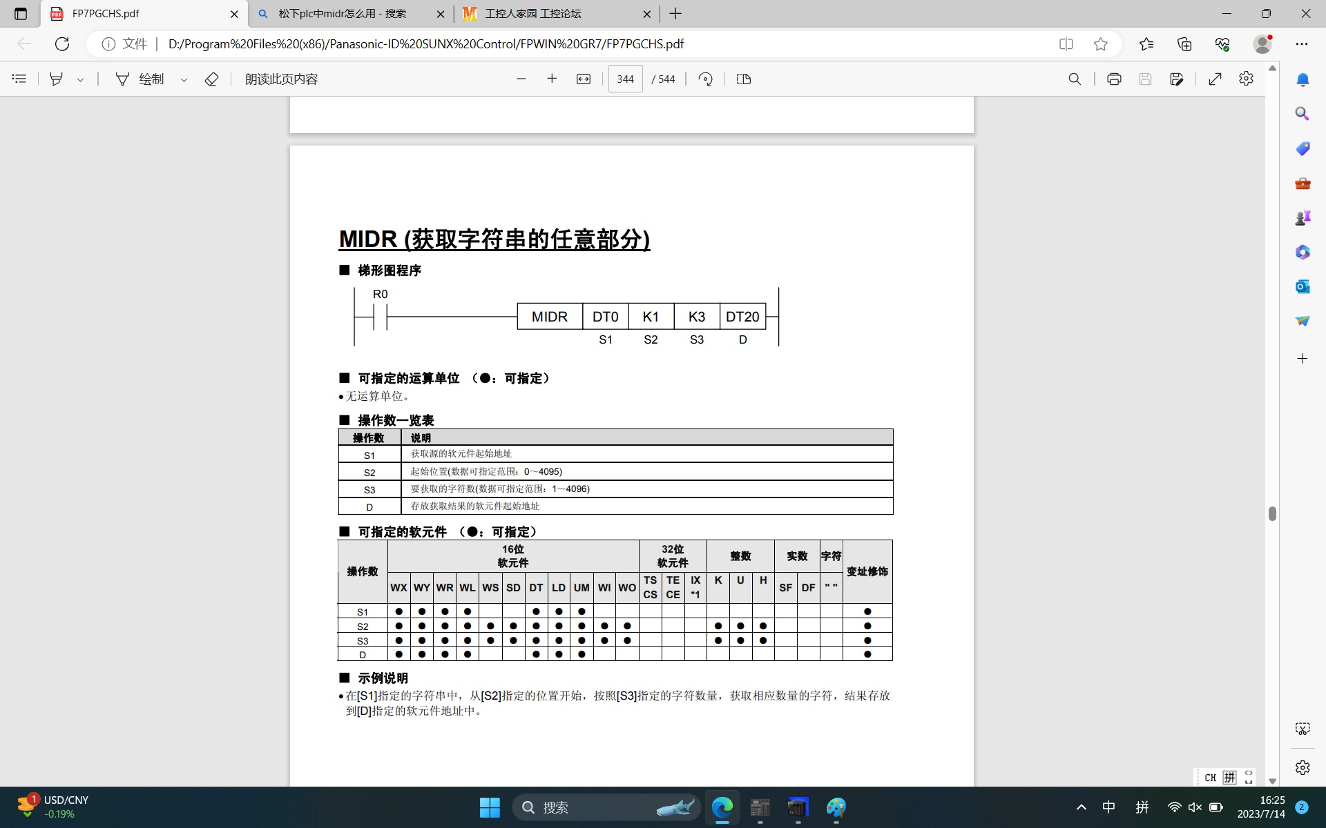

如图,怎么照着手册写的是运算错误的
假如DT0是ABCDEF K1 K3 DT20
然后运算错误了

你写的程序那一行,模拟在线后截个图啊,靠猜嘛。。。。
emm,估计是模拟给的值有问题。

如果错误可能是数据类型不对

先要对D0 D1 D2 赋值,不是注释上“AB” D0 中就会存上“AB” 的。
不赋值,D0 中就是0,ASC(0)当然出错了。
就一句取字符语句,前面没有初始赋值,你这试编程序也太贪懒了

我在设备监控里赋值了,只是显示连个点而已

DT0里的数据都不是字符串肯定要报错啊

一个存储器16位存2字,你要获取3个字,他去哪给你找缺的那一个字符
这属于基本功不过关了
