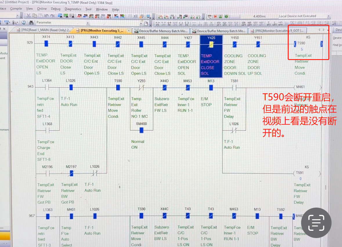

三菱PLC中时间继电器T590为什么断开重新计时?

监测时发现程序中T590会自动断开重启,录视频放慢看线圈前的触点没有断开的。是因为触点断开的时间太短吗?

既然T590会断开又重启就只能说明一个问题,那就是前面有条件在瞬间有断开,只是肉眼无法分辩出来。
