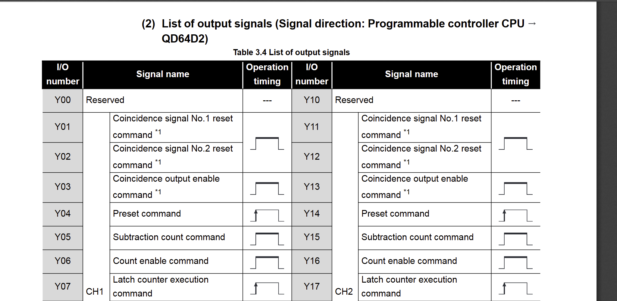

三菱Q系列高速计数器模块,型号:QD64D2
外部接线图,说明书不明不白
求接线图

2楼  发表于: 2023-07-12 17:08
我只找到了英文版的

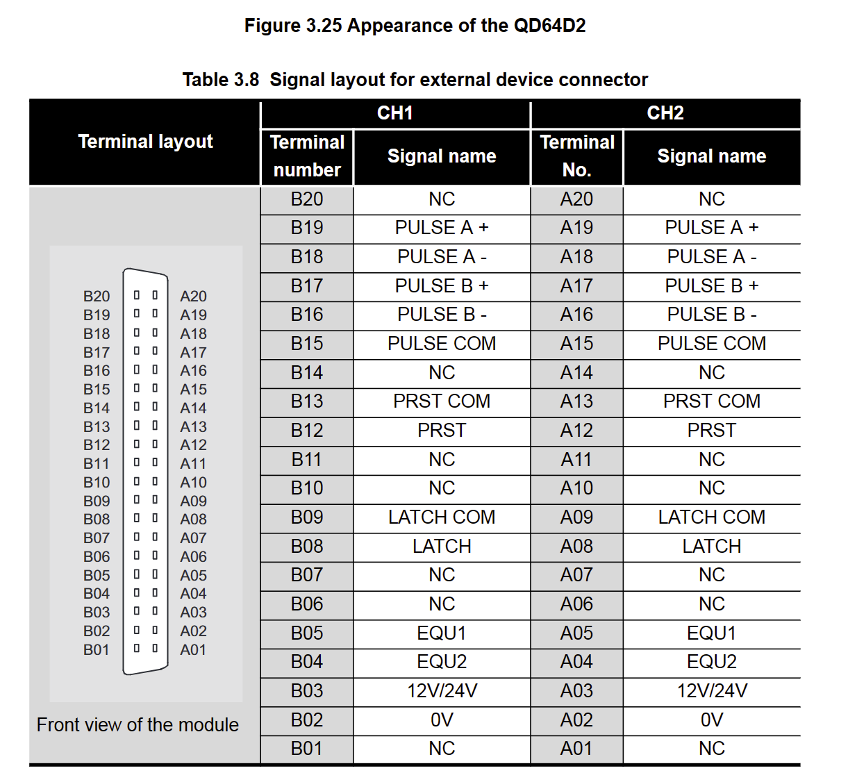

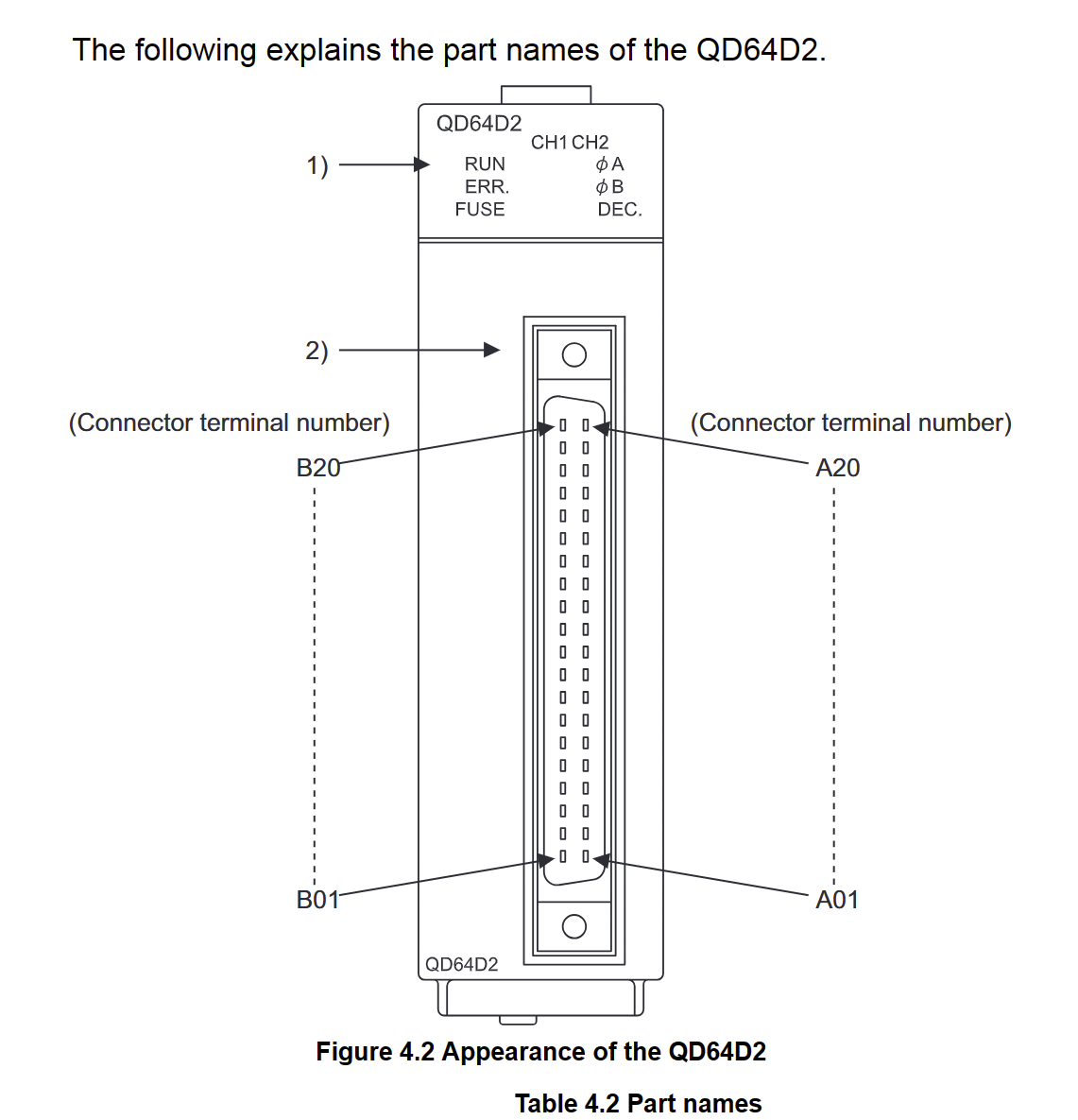

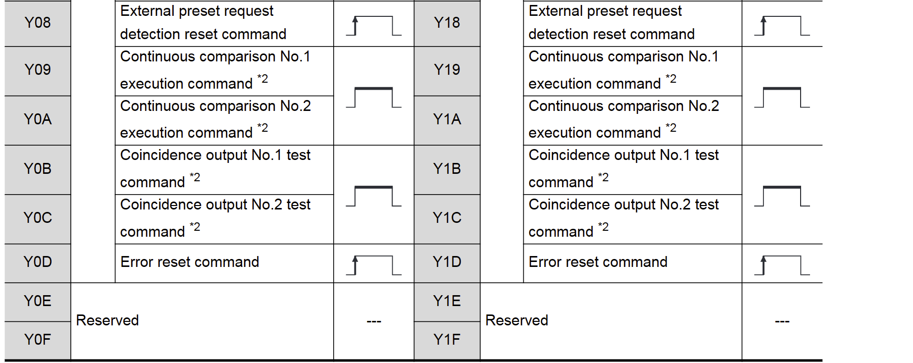

    3楼  发表于: 2023-07-12 19:42
    引用第2楼吕工于2023-07-12 17:08发表的  :
    我只找到了英文版的 [attachment=282787]  [attachment=282788]  [attachment=282789]  [attachment=282790]
    超级感谢啊!
    我现在ch1和ch2都点亮了,不计算

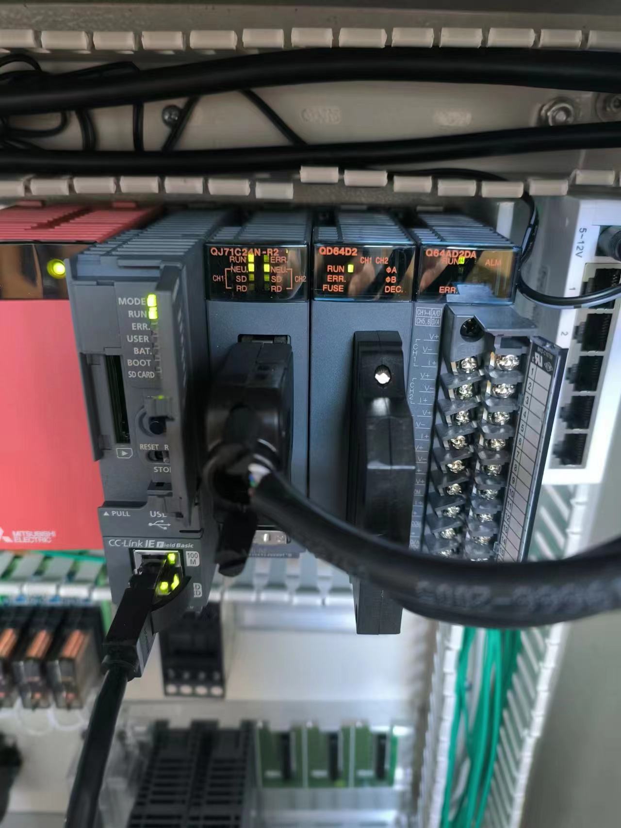

    7楼  发表于: 2023-07-22 14:05
    引用第5楼吕工于2023-07-13 09:22发表的  :
    实在不行问三菱客服,他们比较专业。三菱客服电话:400-8213030
    三菱客服声音跟蚊子一样小,
    我现在19脚和15叫接通,A和B项灯不亮,是不是模块坏了
