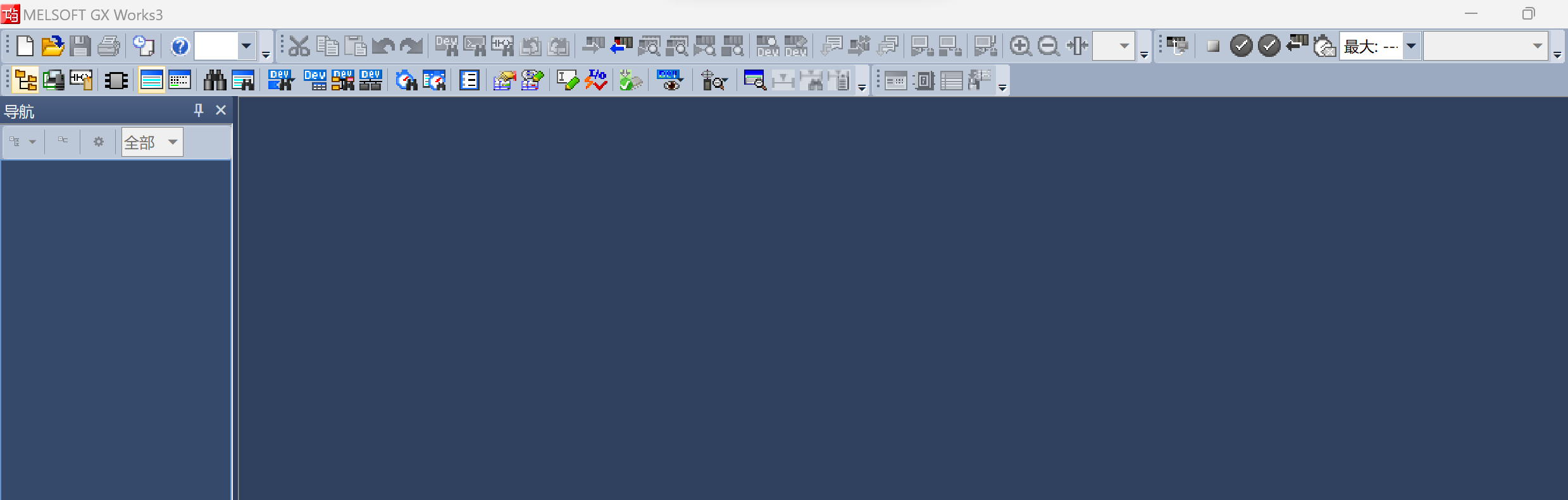

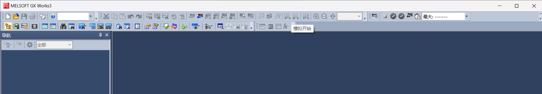

如图,重新安装了不同版本的软件,也显示不出来,400也问了也没有遇到过,百度也没找到解决方法,我怀疑是之前下载了360 导致的,现在卸载了,也是不显示
各位同行有没有遇到过这种情况!

消失的可能性不大,可能是不小心被隐藏了

AIT+ESC这个是隐藏的快捷键,按了也没用,我在work2上可以用快捷键隐藏,很奇怪,右键自定义复位工具栏更改也没有

找三菱客服问问情况
400-8213030

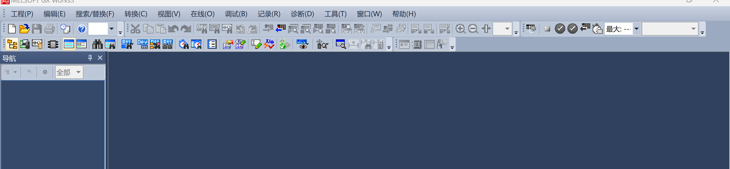

已经解决了,之前没有卸载干净,卸载干净,重装一下就好了,可能是360安全卫士把这个软件底层给改了
