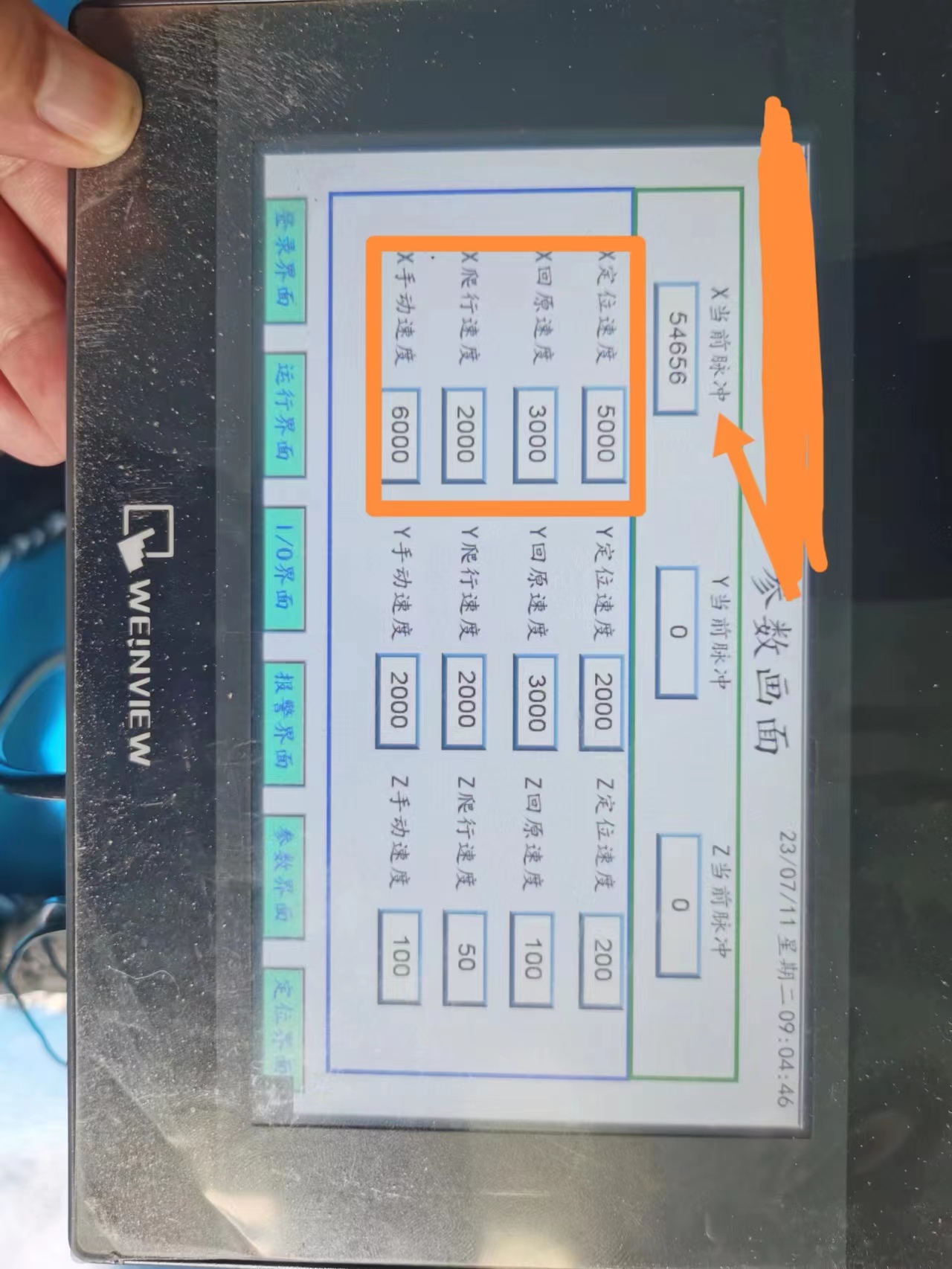

我绝对定位已经赋值定位地址和定位速度,而且速度很快。但威纶通触摸屏上的X轴当前脉冲数却显示走的很慢。完全与我设定的速度不符,就好像没有给X轴设定定位速度一样。还有一个问题,当我启动X轴时,X
轴的当前脉冲数直接显示6000多然后一点一点的走,这是什么原因???

1.只能说明你的程序计算问题
2.查看下程序是不是用的相对定位指令。
绝对定位。

查查PLC手册,研究研究PLC指令。目前你的理解不对

最高速度,d8343
